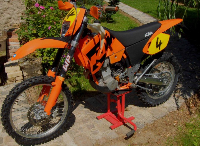

Voici ma 125 ktm egs de 98. :D
Je vous post quelques photos après l'achat :
Après avoir acheté :
- Kit déco
- poignées Renthal "Dual Compound" (gris/orange)
- Plaque Phare 2010
- bouchon essence ktm anodisé
- Housse de selle
- découpe plaques arrieres ( Grace à Doudou77 )
Fourche inversée :
- Kit déco
- Plaque Phare 2010
- Housse de selle
Fourche inversée :

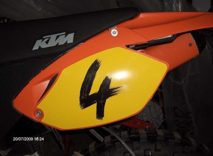

J'ai découpé les plaques arri grâce aux patrons que Doudou77 m'a envoyé, pour limité les dégât 🙂 j'ai essayé sur mes anciennes plaques :
Tracé pour découpage ( un jolie tracé ?? xD)
Après avoir découpé :
Reste plus qu'à limer pour corriger les petits défauts 🤭
Merci Doudou 👍
Merci Doudou 👍
