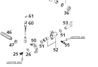

voila je me suis lancer sur le changement de mon piston sur la ktm seul hic lorsque que j'ais demonter le cylindre il a fallu que j'ouvre les caches de la valve d'echappement et du coter droit il fallait que j'enleve une goupille qui tenais sur une tige qui sortait du bas moteur et le probleme c'est que cette goupille est tomber lorsque j'ais voulus la declipser et maintenant impossible de retrouver l'endroit ou elle se met sur la doc technique ils appellent sa l'arretoir de rotule merci d'avance.

Tu parles de cette pièce rep 61
250 ktm 2001
Quand tu regardes la tige de commande, ou il y a la rotule femelle, sur le coté gauche, un trou vertical, tu glisses l'épingle et tu fais pivoter sous la rotule et ça se re clipse

oui c'est bien sa

la tige de commande c'est la piece 60 ou celle sur le cylindre

60

d'accod ok donc si j'ais bien compris c'est sur celle la que sa se clips

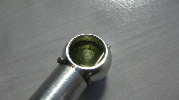

salut et bienvenue, pour ton épingle de verrouillage de rotule, voici comment ça se monte, tu glisse l'épingle dans le trou prévu
