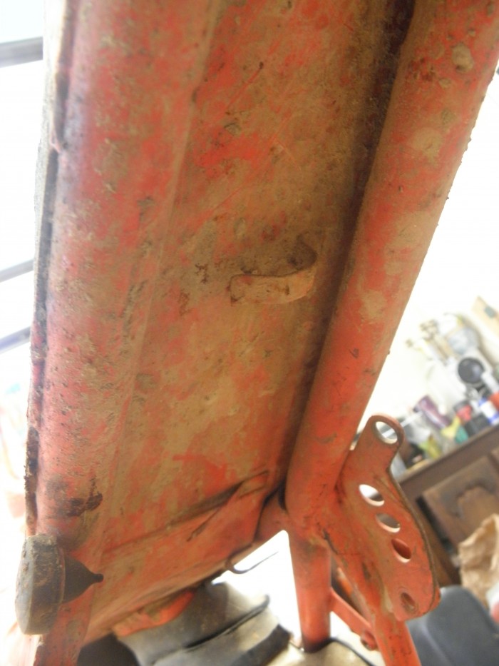

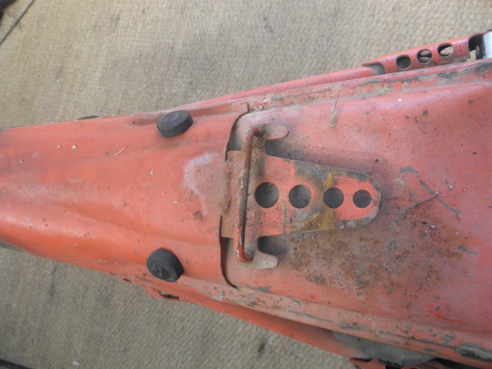

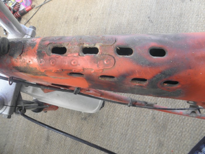

bonjour
un peu de travail pour les semaines a venir : base tres saine , pratiquement pas de traces de rouille , fourche nickel , aucune piqure , fourreaux impec
,petit aperçu ;
250 gs 1978
250 gs 1978
250 gs 1978
250 gs 1978
250 gs 1978
250 gs 1978

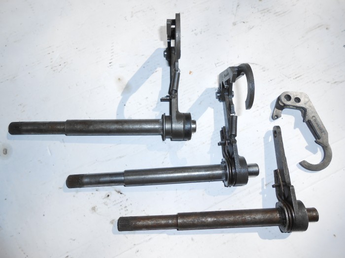

J'ai trouvè ces axe de selecteur complet, sont les derniers :

bon , paolo , voila une photo de l axe que j ai , tout est mort , axe coupé , et de toute façon , cote du doigt a presque 56 , donc , poubelle  ! il me faut un axe complet pour le remplacer

Hello,
Pour le doigt de sélection il est possible de recharger un peu de matière pour regagner la bonne cote. Auquel cas il te faudrait "juste" un axe.
Il me semble que Patrick l'a déjà fait.

Pour ma 76 , j'ai essayé une autre solution : message 250 , le premier de la page :
www.ktmaddict.fr/viewtopic.php?id=2080&p=11
La bécane a près de 300 km depuis restauration et les vitesses passent toujours aussi bien . Et , crois moi , une fourchette de sélection à la bonne dimension sur un bloc 54 , ça change la vie !!! Je n'ai jamais eu sur aucun de mes moteurs une boîte aussi douce et précise .  😎  😎

bon , dans mon cas , l axe est coupé , ça simplifie tout ! 😄  paolo va m envoyer un axe complet , merci a lui .
mais , comme j ai deux griffes de rab et hors cote , je vais essayer la précontrainte , pour voir ce que ça donne , plutôt que de les jeter......
