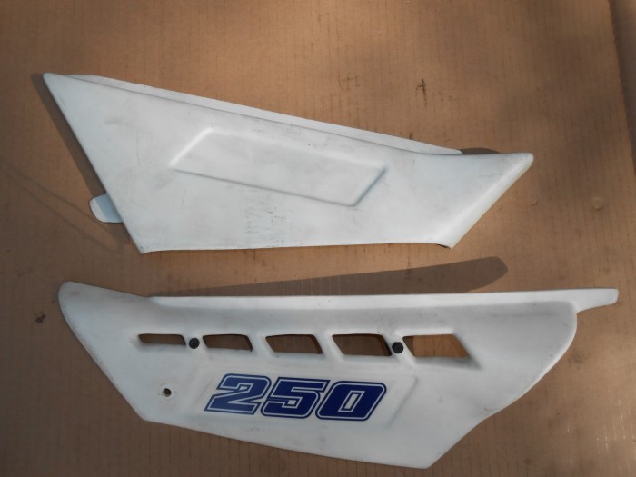

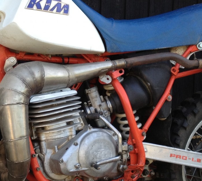

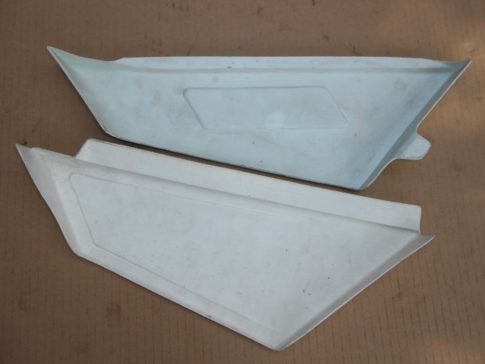

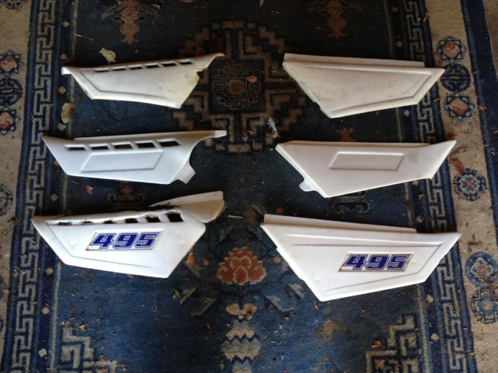

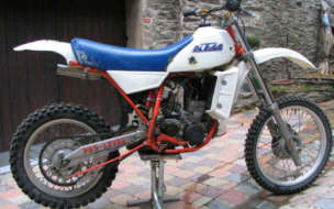

Cette fois, j'ai demander de l'aide à tous !
Mon modèle de MX « help » 125 de 83 et, en particulier, panneaux lateraux.
Sur le web il sont très peu d'images et est différents de l'autre !
Quels sont le lateraux panneaux précis ?
Sont identiques à celles du modèle 250, avec la patte arrière ?
Quelqu'un a-t-il une photo ?
Ou, plutôt, je suis à la recherche pour la liste de pièces de rechange, y compris la photocopie : est l'un des rares que je m'ennuie et jamais coma maintenant, j'ai occorererebbe pour vérifier la correspondance des matières plastiques.
Je remercie d'avance ceux qui m'aideront.
KTM 125 Pro Lever '83 - recherche caches latéraux
et si elle va bien le panneau lateraux avec la langue, où il doit être monté sans ?

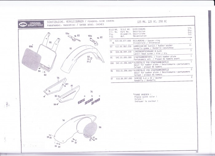

Posté le 11-04-2015, à 22:30
Paolo, est-ce celui ci que tu cherches? je viens de le retrouver dans mes documentations?
646646 messages 631631 images
Posté le 11-04-2015, à 22:53
Wow, Patrick! 😂
Oui, c'est celui! 👍
Vous pouvez envoyer une copie Pdf ou photocopie ?
Vous serai très reconnaissant !
Posté le 11-04-2015, à 22:55
yep, pas de problème Paolo, j'ai déjà un exemplaire photocopié. Je te l'envoie lundi mais redonne moi ton adresse personnelle dans un email.

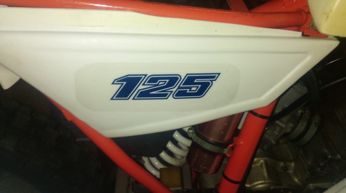

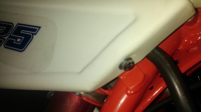

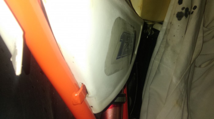

Cache droit a l'arriere
a l'avant
Posté le 11-04-2015, à 23:29
ah bah nan, t'as deux fois l'arrière!!!  😂
Posté le 11-04-2015, à 23:54
caramba  🤬
le devant
Posté le 12-04-2015, à 08:32
.....pour la patte du cadre et la fente a l'arriere du cache , il y'a un petit silent block ovale qui a du se barrer a l'interieur lors de la pose .

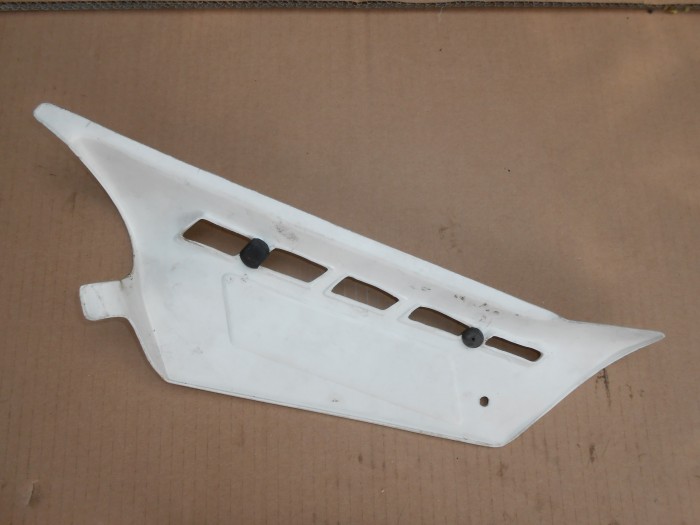

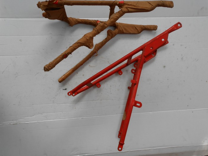

Jusqu'à ce que l'autre jour, j'avais jamais puisé dans le facteur des panneaux lateraux.
Mais, hier, j'ai voulu aller au fond.
À mon avis, de ce que j'ai trouvé, il y a trois différents types de panneaux lateraux !
Le premier type est celui avec l'armature dans la fente, tel qu'il apparaît sur les photos de Redsun.
J'ai en effet découvert à posséder bien deux cadres avec ce type de système de montage !

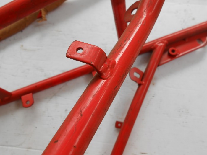

Puis, il y a un second type, avec la patte arrière.

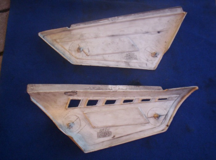

Et, le dernier type avec le fixation, comme sur les panneaux lateraux modèles 84/85, avec six trous au niveau du tube d'espansion.

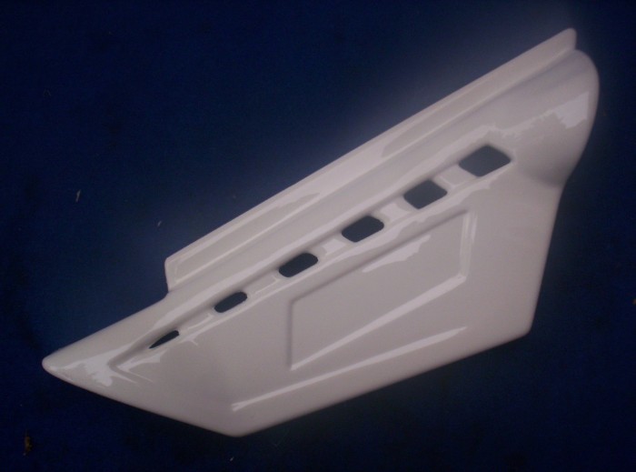

J'avais déjà fait, en Abs, un côté où dois-je coller les goupilles de verrouillage pour le montage.
J'espère avoir écrit dans un Français compréhensible, sans bavures.

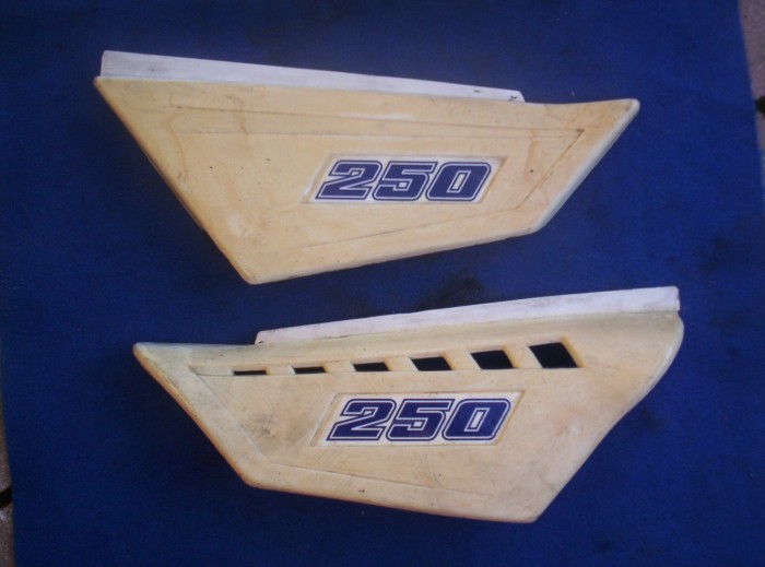

Posté le 14-04-2015, à 11:59
je confirme ce que dis JP
sur les 83, deux types de fixations
- une vis et un patte coudée à 90°
- puis les tétons
24352435 messages 532532 images
Posté le 14-04-2015, à 21:42
Merçi  mon pote!
j'ai juste oublié de préciser que sur les premiers modéles le positionnement du sticker se faisait au jugé ,puis ,il y a un l(emplacement  (en creux ) pour un centrage parfait  et c'est bien pratique  👍

Posté le 05-06-2016, à 19:08
Salut Martin,
en consultant ce topic je (re) découvre une tof de 495 ET.....surtout le pot "usine ". Sais -tu d'ou il provient ?  On recherche un fabriquant pour 2 pots "d'avenger" en remplacements des originaux  :|
