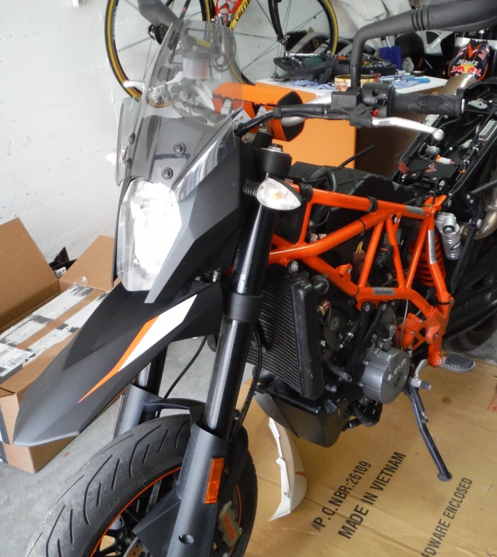

Fini la mise en contexte, maintenant la question: je veux installer un deuxième ventilateur... Help! Où? Comment? Qu'est-ce que j'ai besoin? Qu'est-ce qu'il ne faut pas oublier?
La seule photo que j'ai où l'on voit à peut près le radiateur:
2e ventilateur pour 990 SMR
Parce que s'te brute chauffe... Incroyable. Même lorsque je roule sous zéro je dois laisse le ventilateur tourner en arrivant à la maison car elle se lamente. Pauvre bête  smiley09
Merci d'avance :)

Salut, ce n'est pas l'ajout d'un ventilateur qui va supprimer ton problème de chauffe. Le soucis est ailleurs.
Circuit bouché, encombré, calorstat coincé...

C'est certain que je vais vérifier toutes les composantes du système de refroidissement.
Mais tout les proprios de 950/990 me confirment que c'est une bestiole qui chauffe. Tant que tu roules c'est super, mais en ville ou quand je traverse un village il rouspette... Et moi je ne veux que son bonheur  😄

Bonsoir , moi aussi j ai souvent stressé pour la chauffe (j ai une 950 adventure montée en 17 pouces ) et en plus sur l adventure , le radiateur est plus petit .Sur la mienne le ventilo est a gauche j ai donc installé avec des pattes en alu un ventilo de rsv tuono sur la droite et j ai cablé électriquement les deux ensemble, cela marche tres bien ! en fait la moto chauffe aussi rapidement mais elle redescend plus vite en température (il y a des tofs sur le site ktmadventure)
