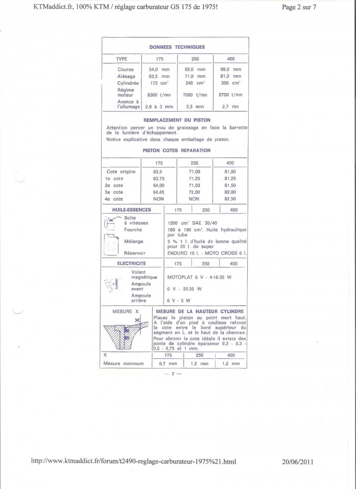

pas sur que ce soit pour la 32 . voila une copie du livret de la 76 , et c'est 180-190 par tube pour une Cériani 35 qui débat aussi sur 200 mm
quantités huile de fourche ktm 125 gs 1977 ??????
Bizarre  🙄  🙄  🙄
Posté le 29-04-2015, à 10:17
décidément....oui, 77=220/230 ; 76= 180/190 et 73= 130/140 (ou 140/150 mais j'ai pas la doc sous les yeux)
