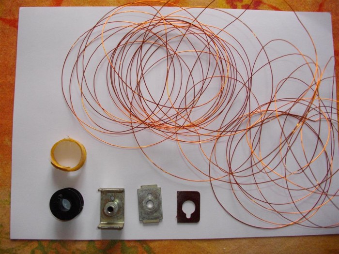

Pour les ayatollahs de l'origine: comment réparer le limiteur de tension des brêles des années 70/80 🙂
Pat m'avait passé une self, autrement dit, un régulateur de tension pour Motoplat, pour que je joue avec ... C'est fait!  🙂
On trouve (rarement  🙄 ) cette self sur les machine de 76 à 83.
Elle est souvent inutilisable, l'une des extrémités du fil étant cassée à raz de la plaque isolante.
Sa simplicité fait quelle est facilement réparable voir copiable.  🙂
Pas d'électronique, juste un fil de cuivre enroulé autour d'un noyau en acier doux.
Un coup de foret sur le sertissage coté plaquette, l'adhésif papier viré, fil déroulé et hop!
Self ou régulateur, limiteur de tension pour Motoplat 6V
Je repasse le fil dans le passage prévu sur la bobine plastique et j'enroule le fil.
Un petit quart d'heure plus tard,

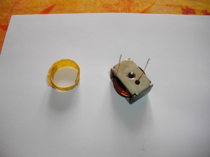

Je n'ai pas remis d'adhésif car pas dispo mais c'est prévu.
Pour info, le fil a une section de 5 dixièmes (0,53 avec le vernis) et mesure environ 12m de long.
