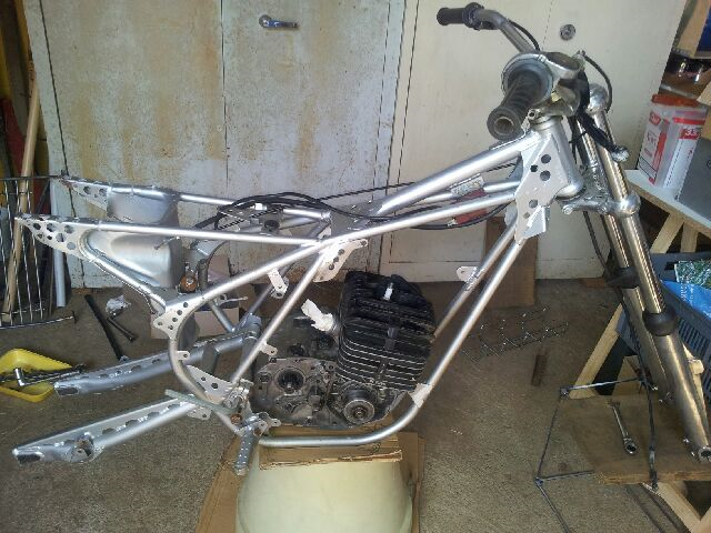

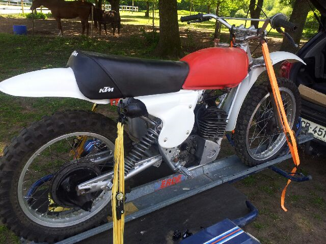

125 KTM MC 1977
Posté le 17-05-2015, à 20:11
Démontage en 2 heures
125 KTM MC 1977
125 KTM MC 1977
125 KTM MC 1977

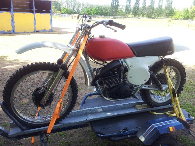

Est-ce un 1977 ou 1978  smiley09

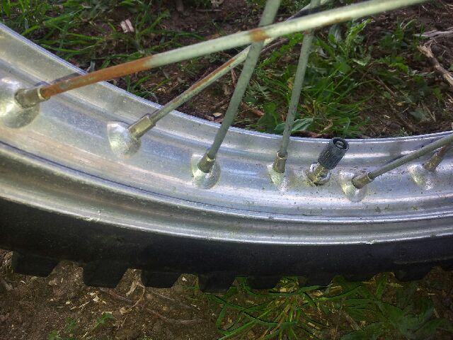

Jamais vue une jante avant AKRONT avec nervure intérieure

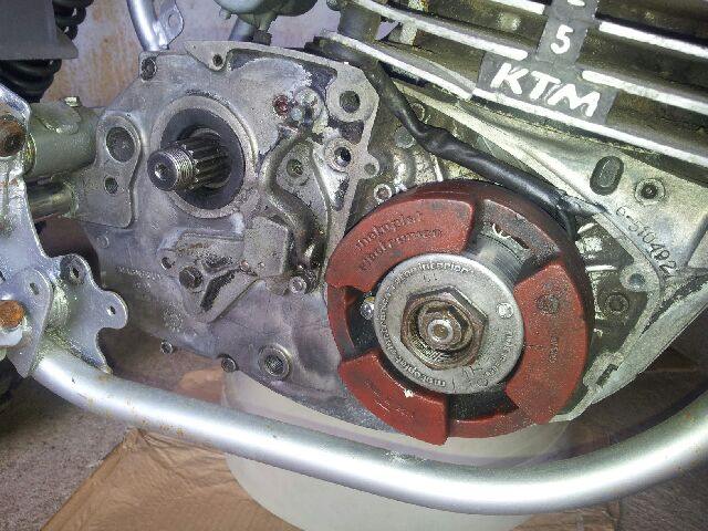

Juste un taraudage de vis stator HS je poserai un hélicoil
125 KTM MC 1977
Pas de jeux sur le rotor 😍

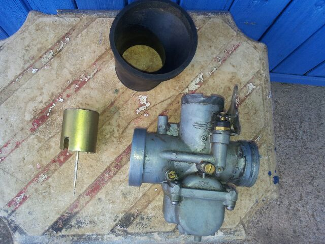

Le carburateur un MIKUNI encore ??????? rien à redire sur l"état nickel que ce soit la pipe ou le manchon
125 KTM MC 1977
IL MANQUE LA BOITE A AIR  :cry:

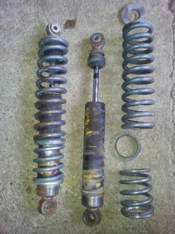

Les amortisseurs Bilstein ne fuient pas mais on besoin d'une bonne peinture par contre les rotules sont HS

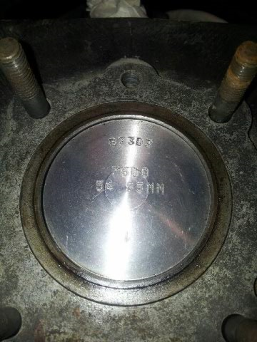

Posté le 17-05-2015, à 21:40

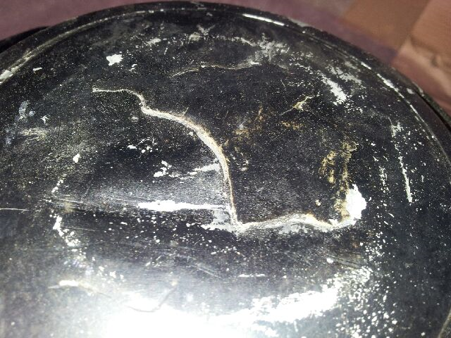

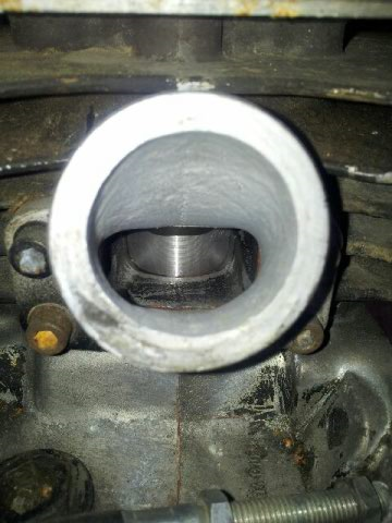

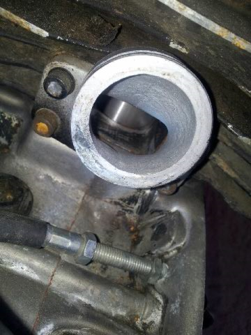

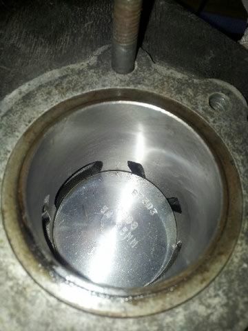

A priori le piston est neuf, on voit même le fraisage neuf du cylindre qui a était  réalésé  👍 A confirmer quand j'aurai déculasser !

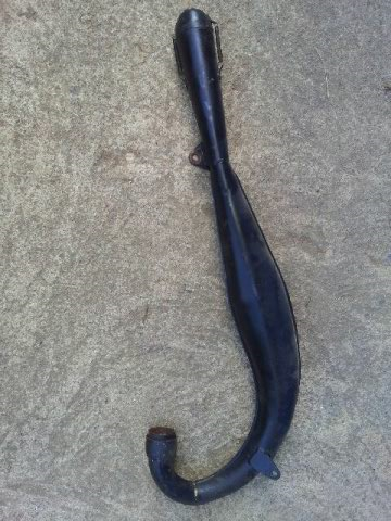

Posté le 17-05-2015, à 21:43

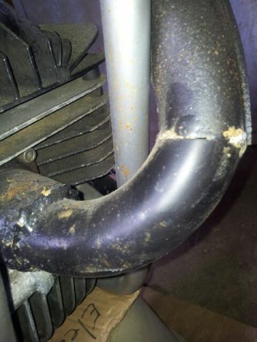

Le pot nickel , le coude a été refait, je reprendrai les brasures

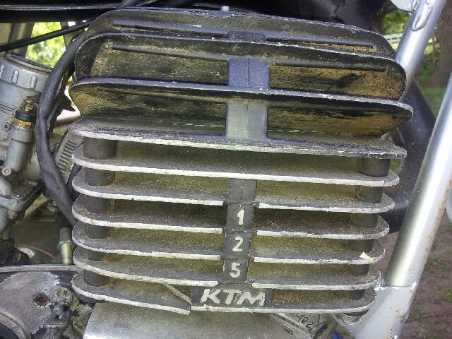

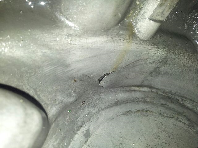

Les moins :
Une ailette de cassée  :cry:
125 KTM MC 1977

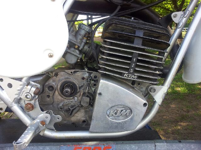

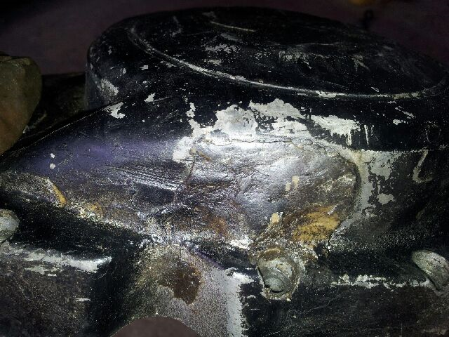

Le carter d"embrayage rafistolé car explosé  🤬

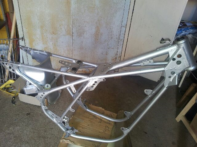

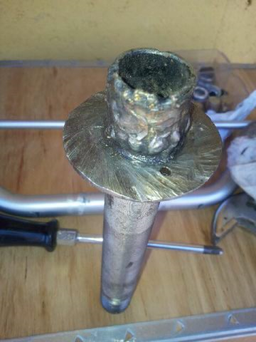

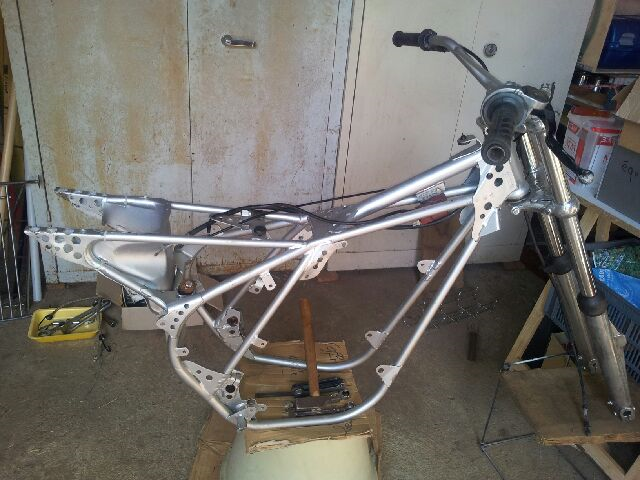

Posté le 18-05-2015, à 21:27

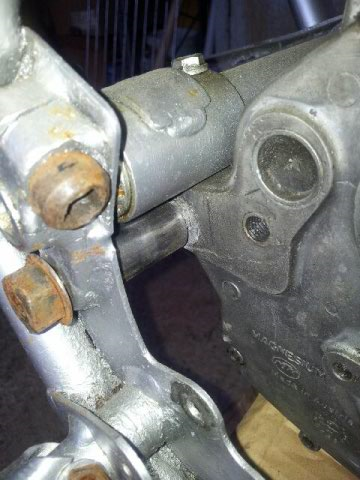

Le pire 🤬
125 KTM MC 1977

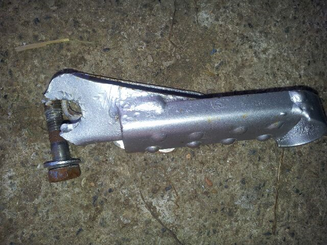

Alors là je demande comment est-ce possible???? je pense que le fautif a démonté sans chercher
à comprendre  🤬
Il va falloir que je trouve l'axe de colonne mais le pire la cuvette inférieure qui a été soudé de travers  :cry:
Moto(s) : KTM 175 GS 1977

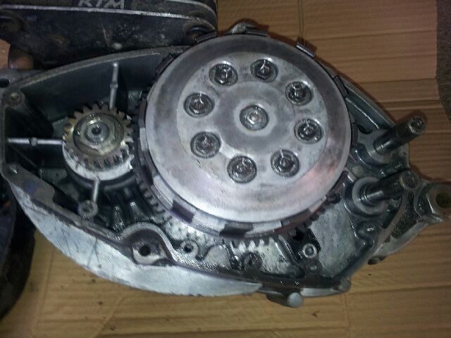

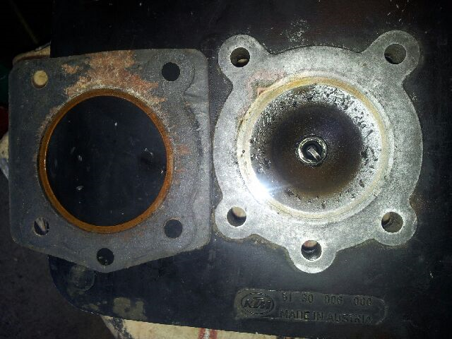

Posté le 18-05-2015, à 21:31

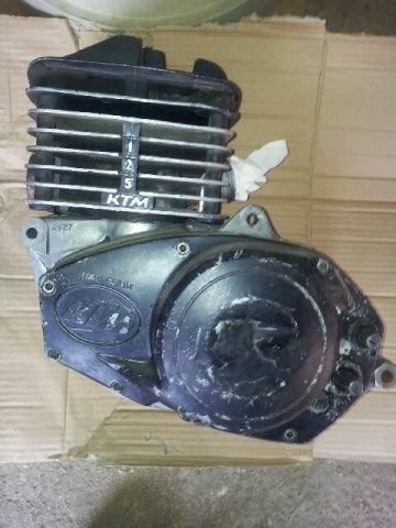

Comme je pensai le moteur aété refait piston neuf et réalésage 😍
125 KTM MC 1977
125 KTM MC 1977
Mais il va falloir que je l'ouvre complet car les joints n'ont pas été changé  🤬
125 KTM MC 1977

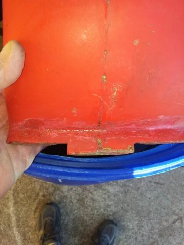

Il manque quelque chose sur le réservoir? comment se fixe t-il ?????
125 KTM MC 1977
125 KTM MC 1977

Posté le 18-05-2015, à 22:04
Elle est pas mal  😉 avec de bonne surprise piston neuf  .les plaques laterrales aussi 👍
Pour la jante a rebord c'est une 74 acron  et la fourche n'est pas de 77, fourche Ceriani droite première KTM 125 76 serie junior
Il manque la rondelle frein sur le pignon du vilbrequin
Le reservoir se fixe par des caouchoucs à l'arière et devant une patte du cadre le bloque avec un silent bloc
pas de sangle en cuire sur les cross
le boitier est un escorgot en alu ,magniesium

Oui bien vu pour la rondelle frein de l écrou du pignon de vilebrequin
Ça craint je vais devoir ouvrir le moteur pour vérifier que tout a été bien monté
Déjà quand tu vois que le moteur a été remonté avec les vieux joints ou pate  bleu grrrt
Donc c'est la selle qui tient  la partie arrière du réservoir?
Mais la patte en fibre a été coupé sur mon réservoir non ?????
Posté le 18-05-2015, à 23:15
Ton réservoir s'emboite dans la patte en acier avec le caoutchouc près de la colonne de direction et à l'arrière un élastique le maintient entre les deux crochets en acier, là ou la selle s'emboite sur le cadre.

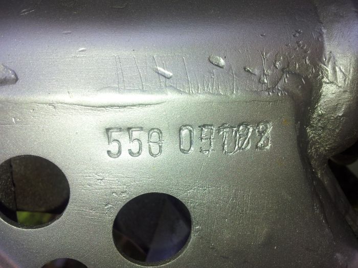

Posté le 19-05-2015, à 08:28

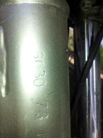

Désolé, mais les numéros portaient sur le cadre avec l'unité centrale de nzone, très fait maison.
La numérotation des modèles est sur le MC5 mouchoir droite orienter le tube et commence par 550 xxxxxxx,
851851 messages 173173 images

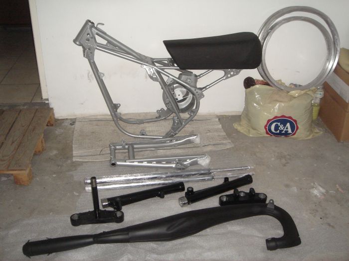

Posté le 19-05-2015, à 12:28
125 KTM MC 1977
le boitier  se fixe comme sur la tof

Posté le 19-05-2015, à 23:19
C'est celui la ???? Paolo
125 KTM MC 1977
Posté le 19-05-2015, à 23:24
Oui mais on dirait qu'il a été refrappé!
646646 messages 631631 images
Posté le 19-05-2015, à 23:35
Il est clair que les nombres étaient, maladroitement, modifiée, parce que c'était probablement avec une carte gris une autre moto, celui avec le châssis numéros 803078 ... vous voyez estampé  sur le face avant..
