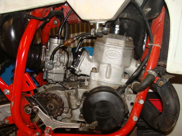

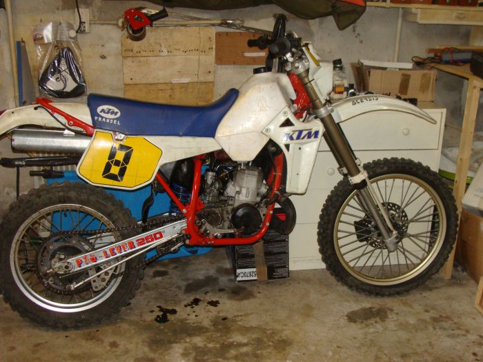

voila les photos 250 ou 240 ?moteur 544 ? merci de ta réponse 🤬

à priori en 85 c'était vendu comme un 250 mais avec, de mémoire un alésage en 66.5 et une course en 69, ça fait 239.7 cm3 soit un 240....

Posté le 30-07-2015, à 08:04
Salut ,
  et bravo pour ton acquisition : à 250 € , j'aurai pas hésité longtemps ... surtout qu'elle a l'air très propre .
Très bonne moto , solide , à part les problèmes de pompe à eau . L'alu du carter est rongé par le liquide de refroidissement , l'eau se mélange à l'huile , de là le problème de mayonnaise que tu décris .

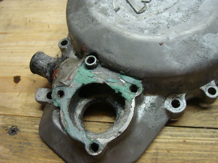

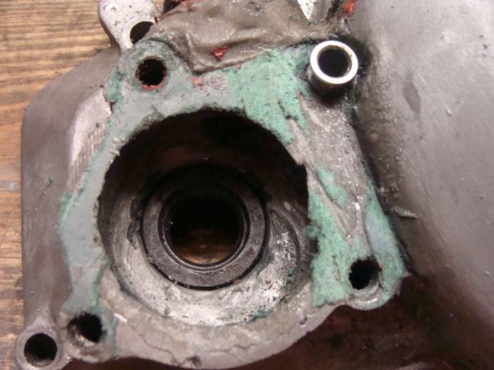

re voila photos du carter bouffe la merde ci quelqu un a trouve une solution merci de ça 🤬  réponse cdlm

peut t on coller le joint de pompe a eau ? une idee

Le joint est une pièce d'usure. Si tu le colle, c'est le carter qui devient une pièce d'usure.

Salut Bruno , J'ai restauré la même moto que toi et comme l'a dit Manu j'ai acheté une épave avec carte grise pour en faire une avec deux .
Les carters c'est la maladie de ces années là toute marque confondue , le liquide bouffait les carters , ceci dit le tien n'est pas pire tu dois pouvoir le réparer avec de la résine bi composant ,il y a des posts à ce sujet sur le guide vert je crois , et a priori c'est LA solution pour éviter de dépenser une fortune en carter si encore tu en trouves un  🤬  🤬
ta moto est propre , il faut prendre son temps se renseigner et essayer de trouver la bonne solution .
Courage , elle le vaut bien  👍  👍  👍

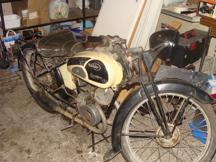

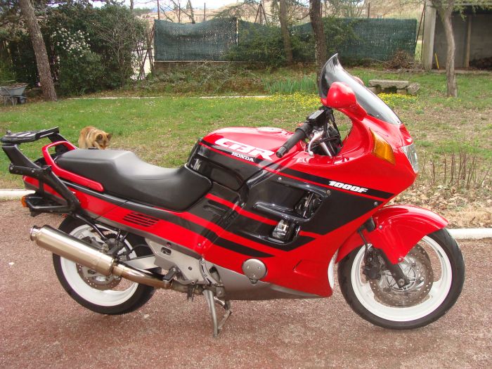

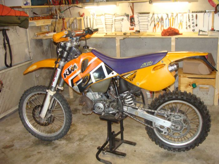

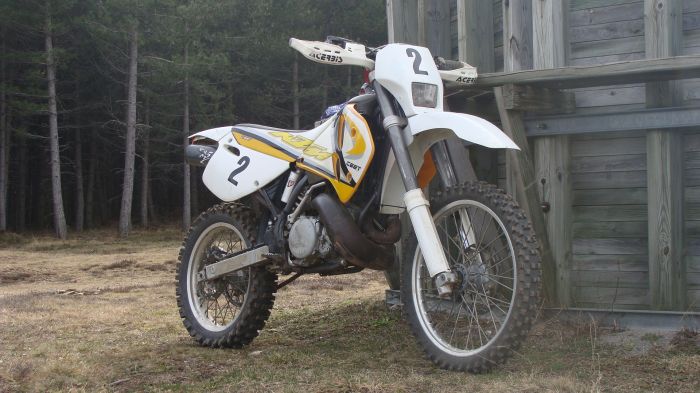

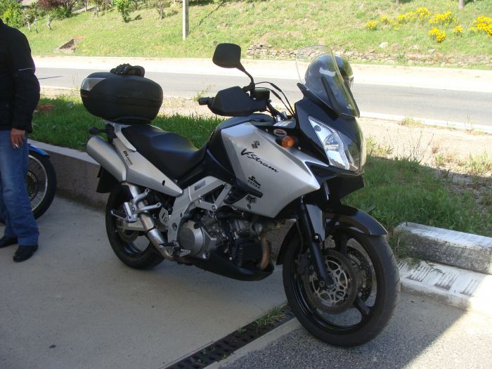

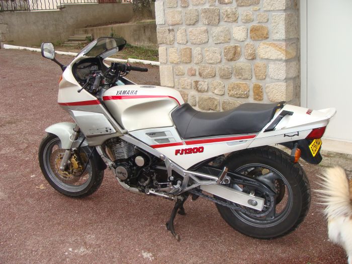

bonsoir, merci de tous vos conseil c est vraiment cool et je n en douter pas Jaime bien les défi donc je vais la refaire et vous ferai des photos promis voila mes autre moto cdlm bruno

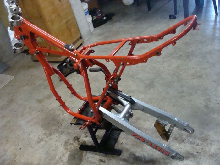

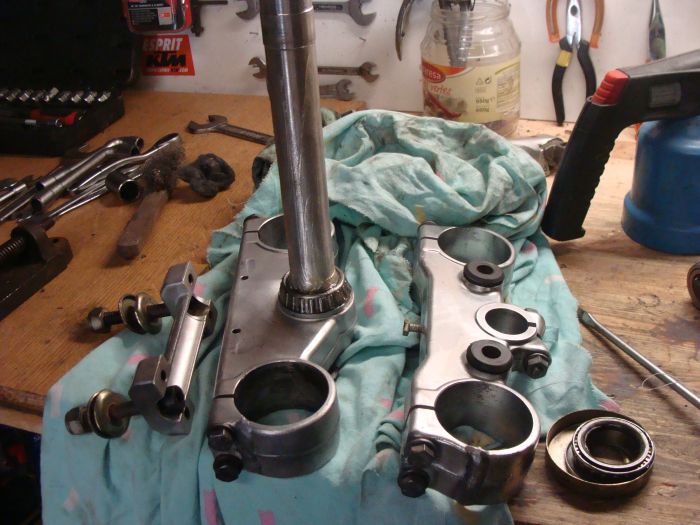

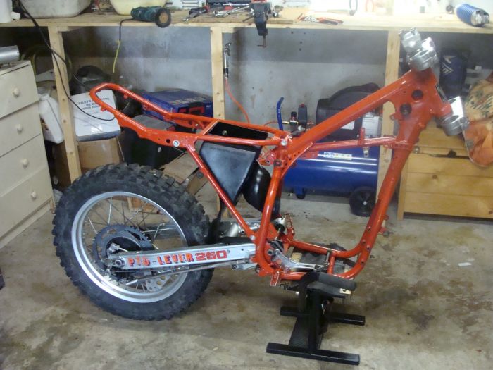

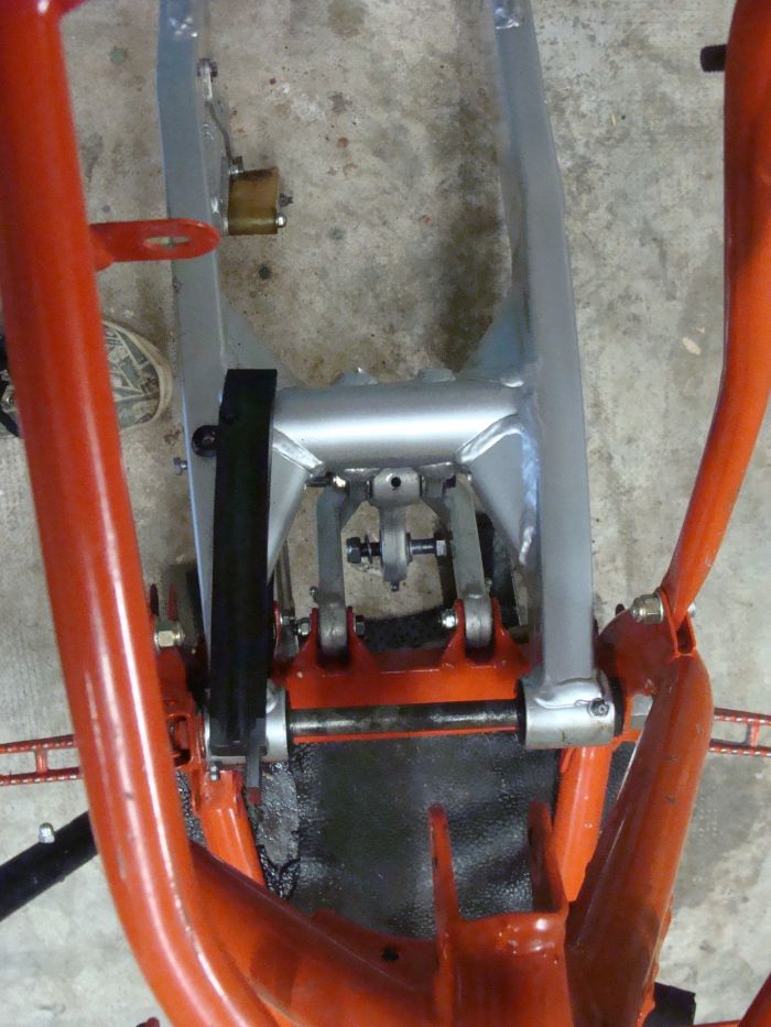

salut voila ma journée sur la 240 gs 1985 je n est fait que du nettoyage prix de revient huile de coude résultat

Posté le 01-08-2015, à 22:05
Elle est neuve!!!  😉
Posté le 01-08-2015, à 23:28
la vaaaaaaaaaache, mais elle n'a quasi pas servi cette brêle!!!! 👍  👍  👍  👍
59 ans165165 messages 135135 images
Posté le 01-08-2015, à 23:46
Ouais !!!!!!  Elle Est Nickel Aucun Jeu Des Les Biellettes De Suspension  Il Y A La Fourche A Faire Et L Amorto  Et Le Carter A Voir Tr
Moto(s) : 250 ktm exc 1994 360 1996 500 mx 1985
Posté le 02-08-2015, à 08:44
dans ces conditions elle ne devrait pas te coûter trop cher à restaurer. Si t'as pris la précaution de faire un certif de vente et qu'elle est "clean" coté vol....en 2016, tu fais une CG collection et roulez jeunesse!! 👍
