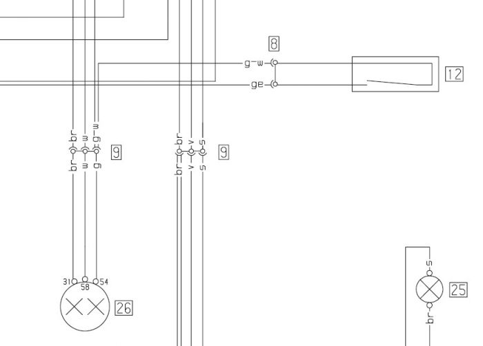

D'origine c'est:
Brun = masse
blanc = feu rouge
vert/blanc = feu stop

J'ai enfin résolus le problème !! Ca venait du sucre qu'on voit sur la photo, plus précisément des deux fils qui ne devait pas aller au même endroit, j'en ai débrancher un et tout fonctionne niquel ! 👍
