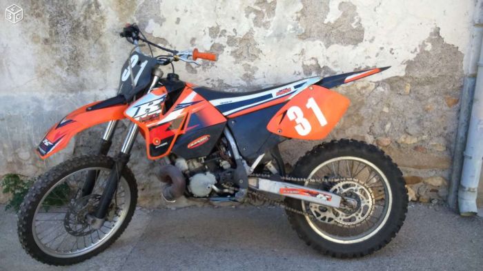

Bonjour à tous,
Je vais bientôt acheter un sx pour occuper mes week-end. Ma question, comment identifier un modèle avant achat ? Et vous les experts, vous sauriez l'identifier depuis cette photo ? Le vendeur annonce un 250sx de 1998. Vous en pensez quoi ? D'avance merci.

Tu peux toujours aller voir les fiches techniques sur le guide vert.
Posté le 31-08-2015, à 19:24
Je pense que c'est comme sur les enduro. Le dixième caractère du numéro de série indique le millésime.
Posté le 31-08-2015, à 20:21
Oui c est bien un 98-99
si ma vue est bonne ç est un 98 embrayage à cable, en 99 hydraulique ;)
Posté le 01-09-2015, à 12:49
Bien vu!!! ;-)
