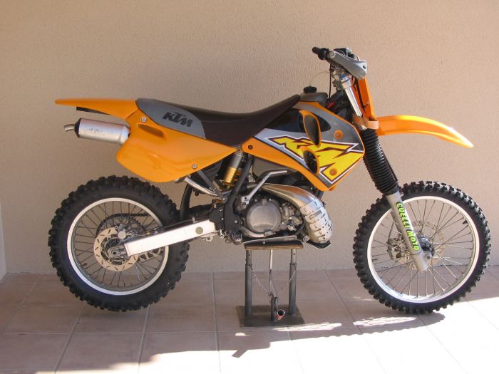

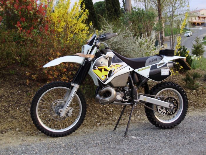

Plus en lien avec le site  : ma belle 300
FCAUV a aussi une KTM
et dans sa version d'origine orange.

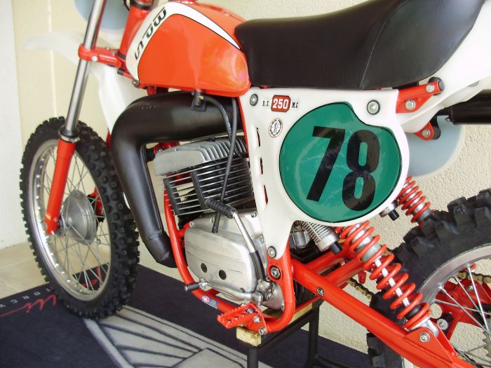

Posté le 18-09-2015, à 21:30
J'aime bien cette 97 avec le öhlins et la grosse Marzo 50
allez le team cross avec pas que du SWM
Une belle 400 mc5 de 1977
et une 250 de 1978

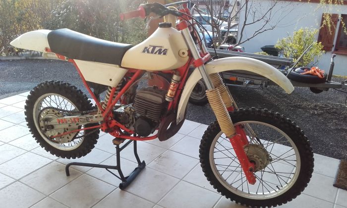

Posté le 18-03-2018, à 09:50
salut,
J'ai craqué pour une MC de 82  😂
Si vous avez un peu de doc, des photos ou des pub d'époque je suis preneur.
Moto(s) : swm, ktm
Posté le 18-03-2018, à 12:40
Salut FCAUV,
Une super bécane qui vient s'ajouter à ta collect!
J'ai la "même" en version GS et frein à disque à l'avant, toi tu as un mix pro-lever et frein à came. Elle est moins recherchée car pas éligible en ancienne à cause du mono-shock, mais la partie cycle est super (pour mon niveau j'entends), le point noir, ce sont les biellettes, si mortes, aille la facture ... problème que l'on n'a pas avec la version twin-shock..
Si l'amorto est fatigué, il y a possibilité de le remettre en état chez Donerre Amortisseur, possibilité de refaire la tige aussi si elle est morte...
Du coup admission à clapet je suppose?
A part la RT je n'ai pas de doc, mais tu a frappé à la bonne porte pour ça!!
Manu

Posté le 18-03-2018, à 18:42
Salut ,
si l'ami MCtinmar  passe par la il pourrait t'en dire un peu plus car il en a possédé une . C'est bien la cross 82 que tu as reconnaissable a sa bonbonne WP fixé a l'avant et ses tirants de cadre dédoublés . J'apporte cette précision car on voit des petits malins maquiller les enduros de 83 en cross 82 pour palier une manque de CG ...sans compter la différence de débattement entre les deux modéles  .
Tu trouves ton modéle dans le comparatif des cross 82 dans MV de fevrier 1982 ,sur addict aussi ou de mêmoire j'avais posté l'essaie .
J'ai la pub multipages d'époque mais vu la taille ca va être compliqué pour le scan.....
En ce qui concerne  la compétition et son réglement je pense que tu n'auras pas de souçis : J'ai vendu une 250 kx 83 a TXP 51 qui en remontait une et il a couru avec ....sans le disque .
La tienne semble une bonne base ",dommage qu'un bas  du front " ai amputé le GB AR  sinon elle était compléte  :|
49 ans185185 messages 245245 images
Posté le 18-03-2018, à 21:54
Salut Jp,
Oui c bien une MC de 1982. La plaque est présente et N° chassis et moteur correspondent. Pour les plastiques, elle était vendue avec un kit complet neuf.
Elle est complète, faut juste que je me fabrique une sortie de pot.
Le pneu avant semble être celui d'origine  😂. Pas une seule marque sur les cercles de roues. Je pense qu'elle a pas beaucoup roulé cette bécane.
A propos quelqu'un sait si l'année figure sur les metzeler ?
Elle pète bien et pas un bruit moteur. Je vais ouvrir quand même pour vérif .

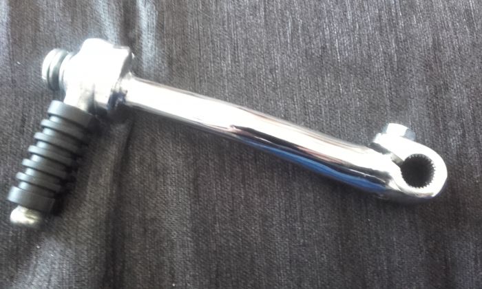

Posté le 22-03-2018, à 13:44
Reçu ce matin le kick de chez KTM KLASSIKER
Ben c'est pas le bon. Pourtant la description produit :
Model  500.33.036.044
Condition  New
kickstart lever chrome KTM 125 RV/LC 1980-1983 (engine type 500) and KTM 250 GS/MC 1981-1982 (engine type 541/542), chorme with kickstart rubber, for 14mm kickstart shaft
Je les ai contacté et voilà la réponse :
"Bonjour, nous n'avons que ce Kickstarter pour ce modèle KTM. Dans certaines circonstances, le virage doit être légèrement ajusté."
Même sur du neuf faut bidouiller !! 🤬  🤬
En plus à part meuler je ne vois pas comment faire car il faudrait le tordre à la base pour qu'il ne touche pas le sélecteur.
Quelqu'un à un avis ou...... un kick
Si non la bonne nouvelle c'est que le mécanisme de kick à l'ai de très bien fonctionner.

Posté le 22-03-2018, à 14:34
Malheureusement le kick long d'origine n'est plus disponible en neuf et c'est la seule solution "valable". Le kick a la fâcheuse tendance à se barrer, d'autant plus si les cannelure de l'arbre sont abimées...
Le mien s'est déjà fait la malle plusieurs fois, il est assuré par un bout de chambre à air.
J'en ai un stock mais ... tellement galère à trouver que je le garde... sorry  smiley09 , en plus c'est un de dépanne, il est bien fatigué...
C'est un des points noir du 541/542 ... avec les les rotules de suspension ... et la pipe pour le 542, souvent craquelée et plus étanche, pour le reste, c'est du costaud (les rotules aussi d'ailleurs si bien entretenues..).
Manu
Posté le 22-03-2018, à 14:41
Vu ton moteur  tu peux mettre un modéle 83 "tout alu " et d'un design plus moderne , mais attention ce modéle a la fâcheuse tendance a vouloir s'émanciper donc "loctitage" obligatoire  . sinon pourquoi ne pas tenter le coup avec le modéle en deux parties des 240 GS ?????
Posté le 22-03-2018, à 15:04
c'est quoi le modèle 83 tout alu?
Posté le 22-03-2018, à 16:36
Suite à mon message à KTM KLASSIKER, la désignation produit a été modifiée :
kickstart lever chrome KTM 125 RV/LC 1980-1983 (engine type 500) and KTM 250 GS/MC 1981-1982 (engine type 541/542), chorme with kickstart rubber, for 14mm kickstart shaft, this is no direct replacement, the bend needs to be adjusted!
Je vais voir si je modifie celui la ou si je regarde pour un autre modèle. Je vais essayé l'ancienne version mais je pense qu'il bute au cadre.
