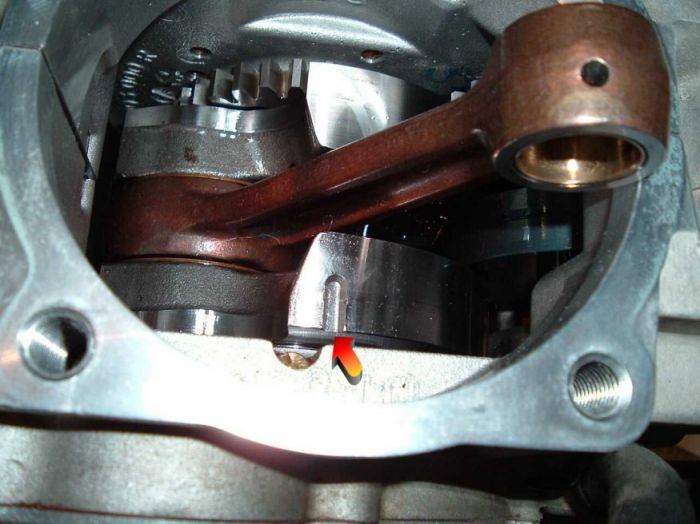

qui peut me donner la procédure de calage de la distribution sur une ktm 450 ?
J'ai bien vu les repères sur le pignon d'arbre à cames mais pas sur les volants du vilebrequin.
Peut être sur le pignon d'entrainement de la chaîne en sortie de vilebrequin ?
J'ai la revue technique mais je sèche.

Ca y est j'ai trouvé :
bloquer le vilebrequin au PMH avec la vis adéquate en prenant grand soin d'utiliser l'encoche (voir photo)
calage distribution ktm 450

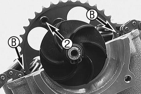

aligner les repères de l'arbre à cames comme suit
mettre la chaine neuve et river
