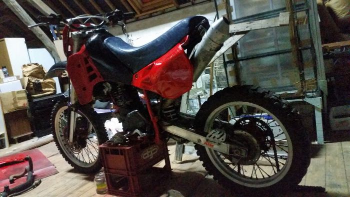

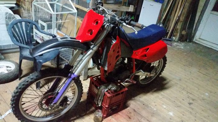

Je cree se topic pour vous montrer ma belle enfin jdirait plutot la bete 🙂
Donc cest une ktm lc4 de 88
Sa va faire un an que je l'ai en ma possession .. je l'ai trouver au detour d'une annonce de moto de cross a pas trop cher
J'ai donc franchit le pas ... mon premier 4 temps 🙂
ma lc4 de 88 by furious
Voila pour vous faire une idee

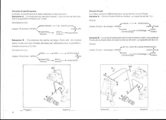

J'ai scanné le document :
Pour solutionner ton problème , il faudrait peut-être simplement dénicher un cache culbu avec le trou pour visser le retour d'huile .
  A+
Etienne

Cest se que je pensait faire mais je n'arrive pas en denicher une .. :/
Mais comment se retrouve graisser le haut moteur qui nest pas depourvu de ce trou comme le modele de 95 ?!
Merci de ta reponse etienne

   Ca , je n'en ai aucune idée .... Faudrait demander à un mécano de chez KTM
