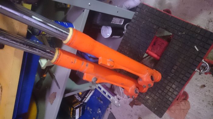

bonjour Pat et merci.
Ma moto est une 125 enduro de 1980 la fourche et d'un diomètre de 34/35mm. je pourais te donné les infos de la carte grise, mais je ne l'ai pas aujourd'hui.
Pour les photos, je vais essayer de les transmettres !!!
bertrand.
bertrand.
Moto(s) : 125 ktm enduro 1980
donc fourche à axe déporté Marzocchi PA35ZTI de 270mm de débattement = 280cm3 d'huile SAE 5, 10 ou 15 par tube
