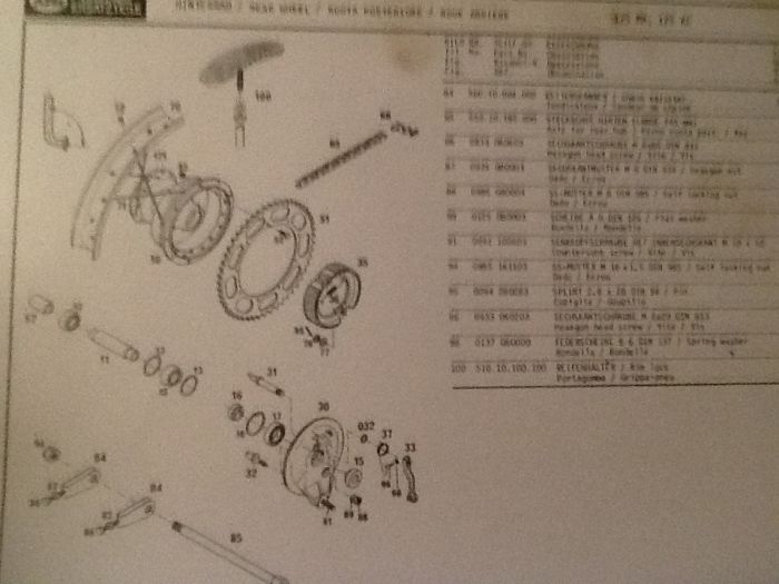

J'ai un problème pour sortir l'axe de roue ,pour changer les roulements .
Le montage GS est différent du montage MX .
J'ai un MX mais le numéro des roulements ne correspondent pas avec la RT !!!!
Question : il faut chasser l'axe du côté couronne vers autre côté ( dans l'autre sens,le circlips n° 13 doit retenir l'axe )
Éclairez moi avant de faire des bêtises !!!  Merci

Ce n'est pas un axe mais une entretoise épaulée.
Le circlips doit être déposé pour sortir le roulement coté flasque.
L'autre roulement peut être déposé sans sortir celui coté flasque.
l'entretoise peut sortir d'un coté ou de l'autre, bien sûr, après avoir déposé l'un ou l'autre des roulements. :clin:

Il me semble, que c'était kif-kif sur les modèles précédents, non ?
Il y a même une encoche pour accrocher le jet, ou l'ancien tournevis, recyclé burin.
Bourrin aussi !

L'axe n° 11 est lisse a l'intérieur, donc il me faut un tube de 20 mm pour le chasser du côté flasque vers l'autre côté.
Je viens de voir qu'il y a un roulement dans la flasque du modèle cross !!!
Posté le 15-02-2016, à 20:49
LE flasque de frein est flottant sur la MC, d'où le roulement.
