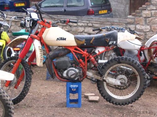

Bonjour, tu peux mettre des photos de ta 125 MC '80 ?
voila ma 125 ktm mc rv elle est de 1980 et en cour de restauration si quelqu'un a des plans pour des pieces je suis preneur
elle tourne mai il doit y avoir un probleme avec le carbu elle s'ettouffe au ralenti et l'acceleration n'est pas franche . qu'elle est la dimention du gicleur ?

houlà!!! y'a un peu de boulot quand même!!!
il semble que tes amortos soient des Bielstein cross à bonbonnes séparées...et je pense avec la housse de selle et le garde boue arrière que c'est la première chose à foutre à la benne......
je vois pas bien sur la photo mais vérifie ta roue arrière, ces roues à petits moyeux se fissuraient très facilement au niveau du cordon de soudure de la jante.
Pour ton moteur, t'occupe pas du gicleur, si ta moto s'étouffe au ralenti et qu'elle ne monte pas franchement dans les tours, il y a 9 chance sur 10 que ce soient tes joints spi de vilo qui soient HS...d'où mauvaise précompression, donc mauvaise remontée des gaz frais du carter pompe vers les transferts, mauvais balayage et ...moteur qui tourne comme une patate.
