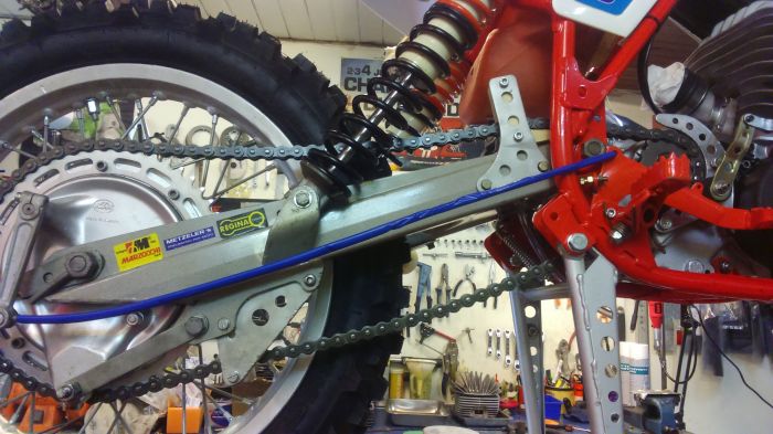

help....j'ai un soucis de tension de chaîne. sur la 240 .....pour éviter que la tension soit trop forte sur bequille , la chaîne est très détendue . y a t'il une roulette ou un tendeur pour remédier a cela ...
Tension chaîne 240 gs
Posté le 14-03-2016, à 23:20
oui,  tu as une roulette Gégé, montée sur roulement et prise par la vis de maintien droite de la béquille...j'essayerai de faire des photos à l'occasion mais pas tout de suite.
