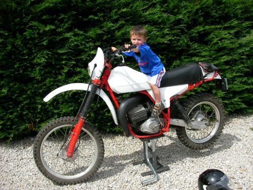

Posté le 16-08-2008, à 14:08
allez, une photo de la belle avec mon fiston !!!!
A+
