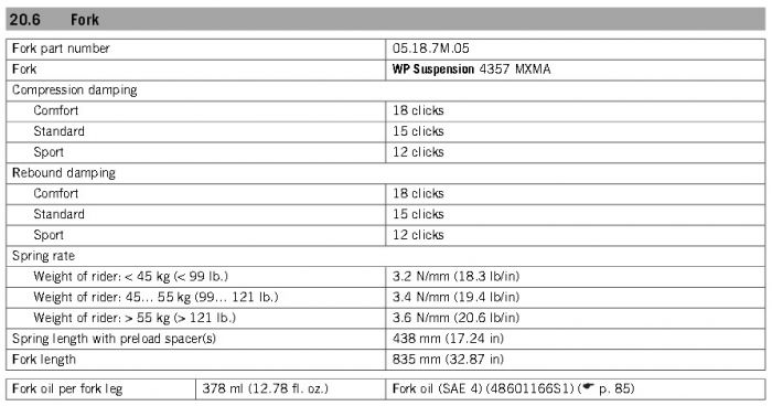

Je dois changer les joints spies de fourche sur 85 sx model de la fourche KM spring 3.4 ou es ce que je peux trouver une eclatee de la fourche et ces caracteristiques et sans vouloir abuser la methode. Merci a vous

ou alors connaitriez vous la quantité d huile? 👍

Fais un tour sur le site suivant, tu devrais trouver de la doc.  🙂
www.juddracing.com/pt/ktm-pdf-manuals-108/...

merci ,mais sa me donne pas les volumes , j ai vu sur certaine site qu il y a un reglage d air a faire mais j ai pas compris grand chose. :cry:

fourche km
Le terme "OIL" te parle?  :(
Posté le 30-04-2016, à 09:54
OIL ou 710 selon le sens du bouchon. 😄
