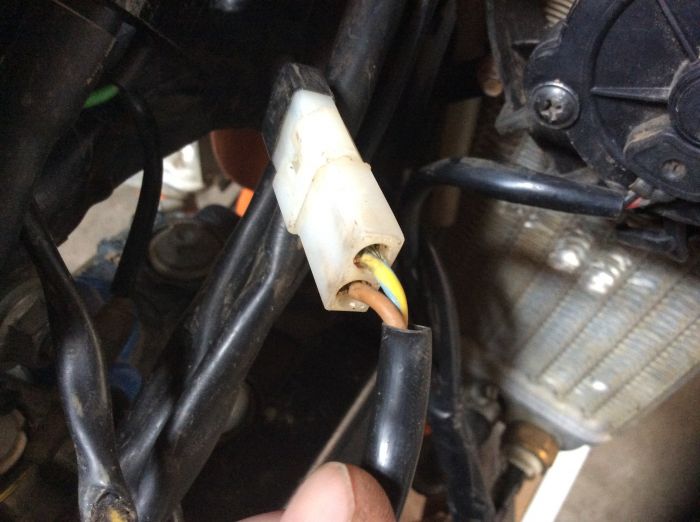

Posté le 14-04-2016, à 10:49
[img]https://img.ktmaddict.fr/img_forum/2016/15/2786_image.jpeg[/
Branchement ventilateur 350 ktm 2014

Si je me rappelle bien, ma prise dormait entre un radiateur et le cadre. Enfin, vu qu'elle n'est pas si petite, ton faisceau (2014) n'en comporte peut être pas. Étonnant quand même vu que c'est une option courante.

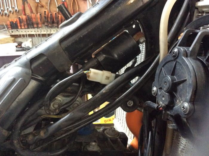

Posté le 15-04-2016, à 14:17
On voit un peu mieux sur ce cliché

Moi la cosse était coupé et les fil isolé dans du scotch, mais c était bien la où freduro le dit, du coup j ai souder les fils et isolé avec de la gaine thermo.
