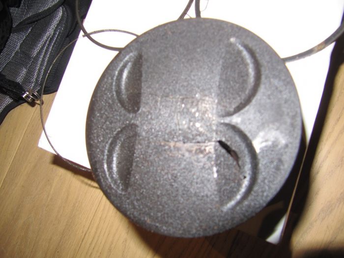

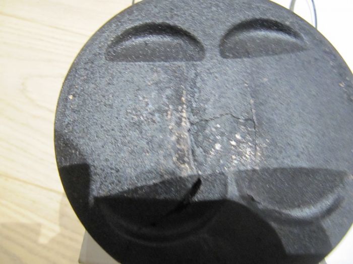

Moteur sorti, on a déculassé et sorti le cylindre. Premier verdict en image:
620 LC4 - LS-E 1997
Le piston est fendu... enfin explosé  🤬 , il manque un morceau en dessous, pas retrouvé encore.

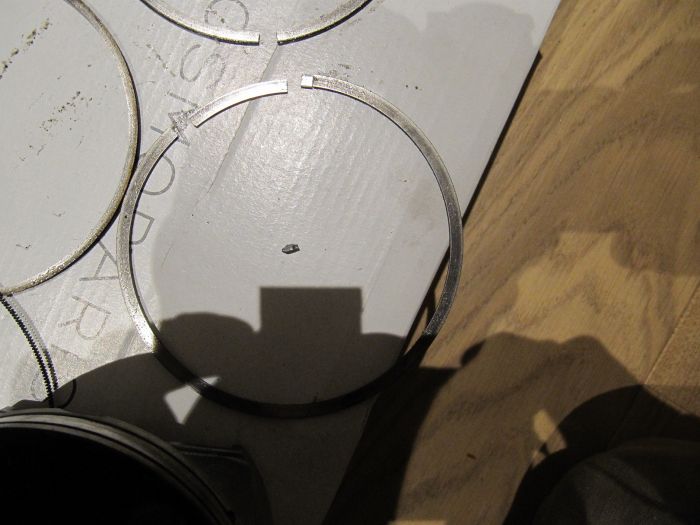

Deux des segments en morceaux, le petit au centre à son importance, j'y reviens après :

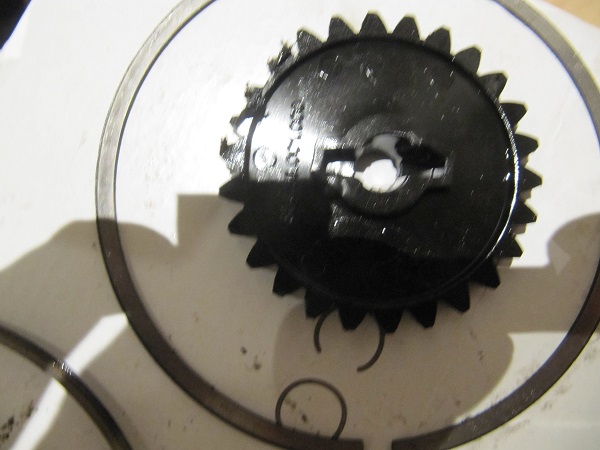

Pour la suite, démontage de l'embrayage, qui lui est étonnamment en  très bon état, cloche pas du tout marquée, tous les pignons sont niquels. On accède derrière aux deux pompes à huiles. L'une fait son job, tourne bien, on entend les aspirations. L'autre ... La roue dentée en plastique ne tourne pas et semble de travers. Après avoir galéré à la sortir, trouve ça:
620 LC4 - LS-E 1997
L'axe de la pompe est bloqué, la roue dentée de la cloche d'embrayage a bouffé la roue. Cette roue fait en fait fusible, pas bête du tout, en sachant qu'il y a une deuxième pompe.

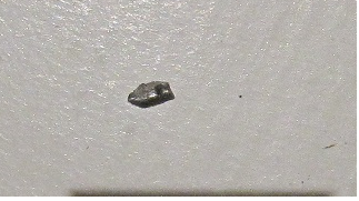

Après avoir sorti le corps de la pompe, il se trouve que c'est le petit bout qu'on voyait plus haut:
620 LC4 - LS-E 1997
qui est venu se loger dans la pompe et la bloquer. Ce petit bout ne s'aimante pas, ça pourrait donc être un bout du piston?
Alors dans tout ça je ne sais qui de la poule ... de l'oeuf... Est ce que la pompe a grippé et provoqué la suite? Est ce que le piston a pété, un bout est passé (par où? est ce possible d'avoir un bout qui passe côté boîte?) et bloqué la pompe...

Voilà les premières news 🙂 , je ne sais ce qui peut faire péter un piston comme ça. Mon pote m'a dit qu'on trouvait les deux types de pistons, lui a un forgé, moi un moulé. Il me dit que le forgé quand il chauffe se déforme mais ne casse pas (et détruit le cylindre) alors que le moulé casse plutôt (et ... détruit le cylindre aussi  😂 ).. La théorie semble en accord avec la pratique 😄 , lui ayant serré son moteur il y a un an..

Si un liquide incompressible arrive dans la culasse, tu obtiens ce genre de dégât.
Sur mon Husaberg, un simple passage à bloc dans une énorme flaque d’eau avait fendu le piston d’arrière vers l’avant.
