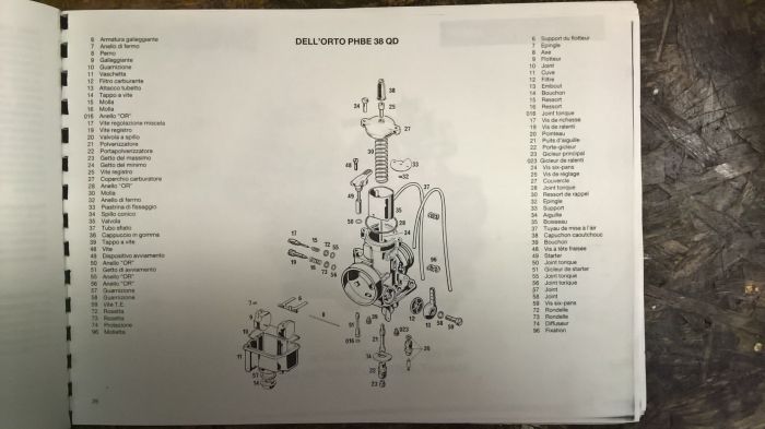

La vue éclater du carbu
Restauration 240 ktm gs 1988
Hier soir j'ai démonté mon carbu et j'ai trouvé que le porte gicleur (22) était desserré et que le joint (016) du gicleur de starter (51) était sec et écrasé. Ca peut expliquer mon problème de richesse. j'ai profité pour tout nettoyer.
Ensuite la moto à refuser de démarrer sans le starter et quelque soit la bougie malgré que cette dernière soir humide. Je n'ai pas pu faire tourner la moto plus de 2 à 3 secondes, j'étai dans le garage et il était 23h30.
DD, tu sembles avoir vérifié les GR et GP mais as tu vérifié celui de starter et son joint ?

 👍  , j'arrivais pas à le trouver sur gogole... Avec ça DD, tu peux repartir sur une bonne base : gicleur principal, ralenti, aiguille (type, hauteur), starter ... Tu regardes toutes le références que tu as de montée et tu regardes si ça match en fonction de ton altitude. Un niveau de cuve et go, ça va craker!
Au fait, mise à l'air du réservoir OK?
Tu peux remercier Wallole pour les données techniques!! ça va t'aider à y voir plus clair.
