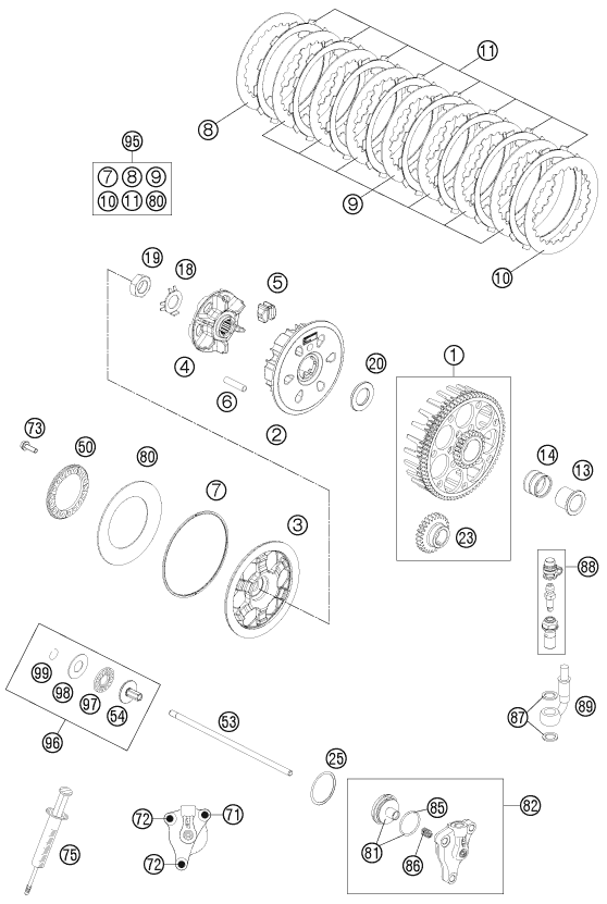

voici la vu éclaté, je me demande si ce n est pas le roulement 14 qui me poserai problème

Embrayage à commande hydraulique, donc même si le roulement de poussée du plateau était HS, tu ne le ressentirais pas. Rattrapage automatique du jeu !
Cette rondelle Belleville qui fait donc office de diaphragme est maintenue en place par une rondelle munie d'en coches de différentes épaisseurs. Ainsi, tu peux jouer sur la précontrainte du diaphragme et donc assouplir ta commande et par là aussi libérer tes disques.

donc pour cette astuce, merci car je ne connait pas, on parle bien de la pièce 7?

j ai fait un essai en mettant 1mm d épaisseur en plus entre la tige de poussé 53 et la pièce 54. pour essayer le libérer un peut plus les disques et j ai le même problème
je trouve que la pièce 1 a un peut de jeu c est pour sa que je pensais au roulement
je vais appeler ktm demain savoir si ils peuvent l avoir car sur le site ou je commande il y a qu un model. et d ailleurs j ai pas penser a prendre la cote.

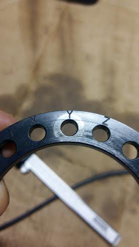

Non, c'est la pièce 50 qui permet de jouer sur le diaphragme. Quand tu l'aura démonter et retourner, tu verra derrière différentes hauteurs qui offrent autant de réglages possibles.
Et comme je l'ai dit plus haut, tu ne peux agir en rien sur l'empilement de la cinématique de commande vu que tu as une commande hydraulique. Au mieux en diminuant la garde au levier, tu optimisera la course du piston de l'émetteur et donc la course du récepteur.

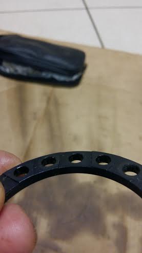

j ai démonté ce matin, mis sur la côte minimun 'X' car cette pièce nous offre 3 possibilités X,Y ou Z ( voir photo ci-dessous)
j' ai laissé la moto chauffer 5 min, débrayer, mis la première et la roue tourne. normal je suis sur la béquille central .
je freine de l arrière et magie elle ne cale passssssssssssssssss .

Bonsoir je parle sur ce poste car j'ai exactement les même symptômes que vous j'ai donc remplacer liquide d'embrayage mais aucune amélioration !
Donc j'ai mis sur la position X la pieces citée plus haut mais toujour rien .
