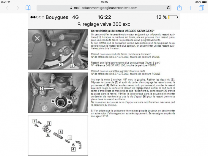

Salu frded, moi je vien d acheter le gs 300 1994 look 97...
Je cherche à changer mon ressort de valve( c sont nom apparement ?( ressort vert/ jaune ou rouge et je galere pour le trouver...
C bien ici?
C bien ici?
