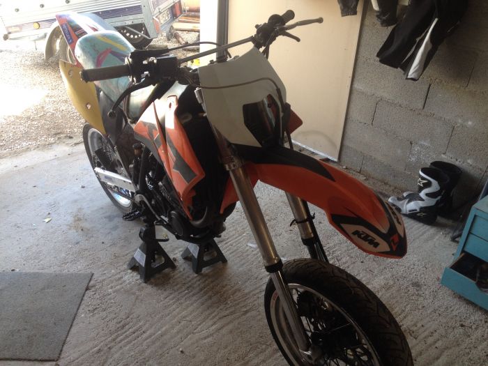

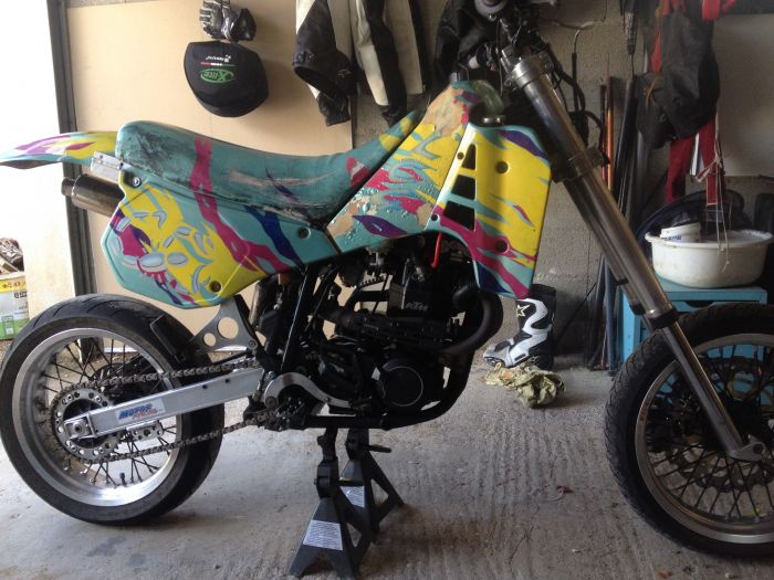

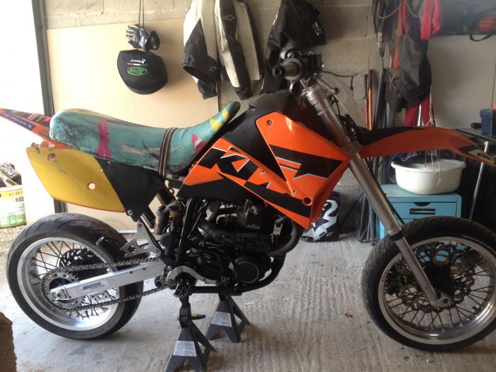

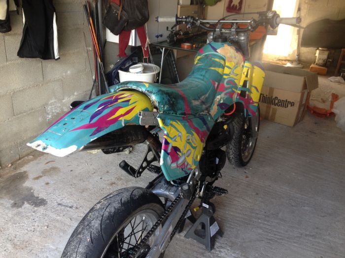

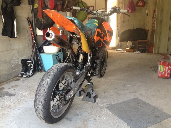

Voilà quelques photos de la bête quand je l'ai récupérée à son ancien proprio.
L'ancien proprio a (essayé) de la moderniser mais moi perso ça ne me plais pas trop smiley09
Heureusement il m'a aussi donné les carénages d'origine; bon, la peinture pique un peu les yeux je trouve 😄

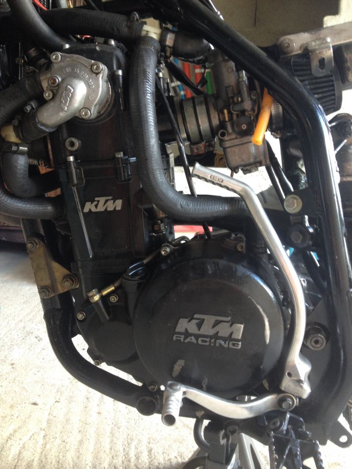

Bon alors c'est là où vous allez pouvoir m'aider, il y a plusieurs choses que je ne comprend pas.
Pourquoi les carénages que le mec m'a fourni ont l'air d'être antérieur à 94 (pour l'année de la moto je me réfère à la carte grise),
et pourquoi mon moteur ne ressemble pas exactement aux autres moteurs que j'ai pu voir sur des modèles de 94 ou plus vieux ?

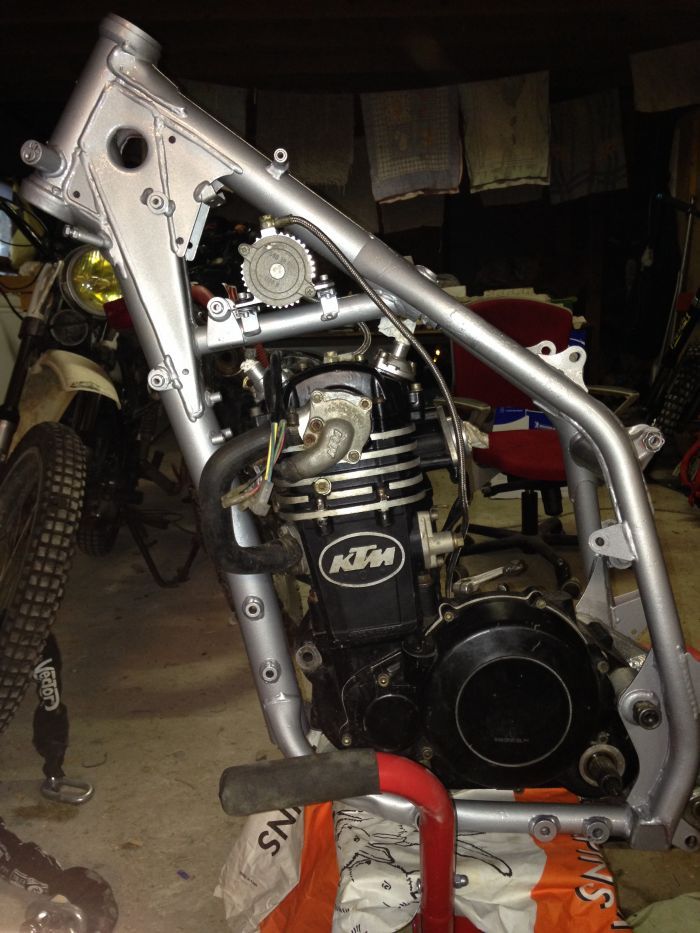

Mon moteur
Il devrait plutôt ressembler à ça non ?

Mon moteur

Le cornet à la place du filtre à air, c'est pas d'origine ça !! pas sûr que ce soir la meilleur idée de l'année mais bon ... à toi de voir si laisses comme ça!

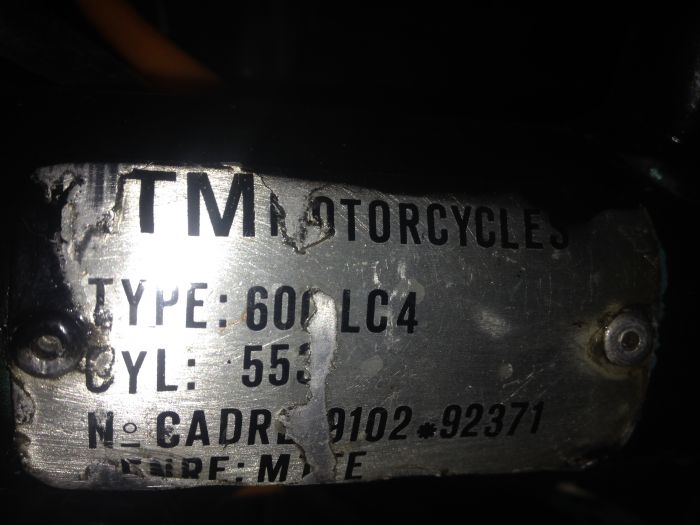

Pour le moteur, effectivement, donne nous les numéros de séries du moteur pour identifier l'année! et celui sur le cadre aussi!

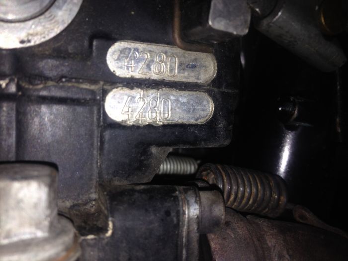

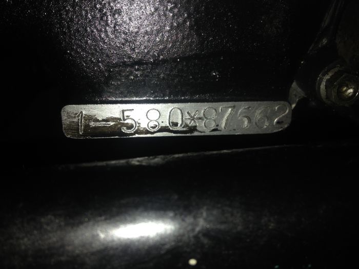

où ce trouve t'il ? et que va t'il m'indiquer ?
Toutes pannes mérite galère.Moto(s) : KTM 600 LC4
Sûrement sur le cylindre, il y a l'année de construction dedans! ça te permettra de savoir si cadre et moteur sont de la même année.

manu2003 a écrit :Sûrement sur le cylindre, il y a l'année de construction dedans! ça te permettra de savoir si cadre et moteur sont de la même année.
Dsl mais je crois pas avoir vu un numéro sur le cylindre
Non bah avec ça on doit pouvoir retrouver, j'ai peur de dire une connerie, mais il me semble : cadre de 92 et moteur de 87... A confirmer par les experts ..
L’Espagne vue différemment http://www.youtube.com/watch?v=WqsYNfMLgaY
bon bah perdu .. ce moteur n'existe pas encore en 1987...
88 les premier moteur en bleu et pompe à eau électrique, dénomination 600 jusqu en 92 avec les ouïes rectangulaire, ensuite 620 en 93 avec les ouïes arrondies.

Pour le moteur
580 - 600 LC4 1987-93
et le reste, 91
Vous validez la troupe ? 😘
et le reste, 91
Ah, j'étais pas loin !
Dans tous les cas; il te faudra pour le moteur le RT qui traite le moteur 580!
