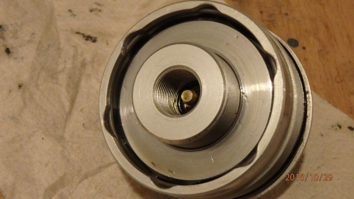

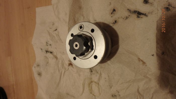

Posté le 29-10-2016, à 11:01
Salut,
J'ai démonté le bouchon (voir photo), mais quelle est la prochaine étape? car je ne vois pas comment le débloquer.

Posté le 13-11-2016, à 07:51
125 exc 2014 : Ecrou de précontrainte de fourche bloqué
Il dot y avoir un circlpis dans la gorge, il faut l enlever, ensuite la bague (ronde) et ensuite il y a un écrou de 32 assez serré...
Attention aux billes et au petit ressort ;)

Posté le 13-11-2016, à 08:59
Merci Laurent.
Encore une fois,une image vaut mieux qu'un long discours.
