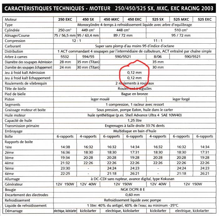

Pour le réglage soupapes je me suis basé sur la rtm.
D'origine c'est 0.12 admission et échappement.

Les valeurs de jeu aux soupapes ne sont pas les mêmes coté admission et côté échappement. Il y a plus de jeu côté échappement car il y évidemment bien plus de température donc de dilatation.

Je vous ai mis pour ma part mes données constructeur des jeux de soupape (m'enfin il me semble, je peux eut-être me tromper)

Un pote est venu me voir et à confirmer que tout était bien en ordre et on en a profiter pour refaire le jeu aux soupapes (toujours 0.12).
Après re-réglage, miracle elle a démarrer au démarreur...
Du coup la panne de départ était le jeu aux soupapes échappement et quand j'avais fait mon réglage de soupape je ne devait pas tout a fait être au pmh.
