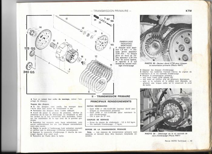

Recherche des docs sur moteur et embrayage, je rénove un 250 de 1981 et j'ai un problème d'embrayage 🤬 ( je pense que c' la tige ou le système qui permet le fonctionnement, je voudrais comprends le système avant d'ouvrir le bloc.
Avoir une vue éclater de l'embrayage serait génial !

Salut et bienvenue .
Si cela peut t'aider , 2 schémas extraits de la Revue Moto Technique ( RMT ) n° 48 , une bible pour travailler sur ta moto ( bouquin plus dispo mais ça se trouve en occase )

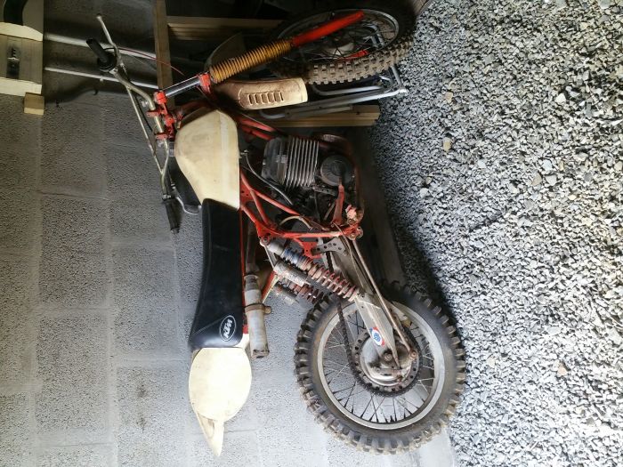

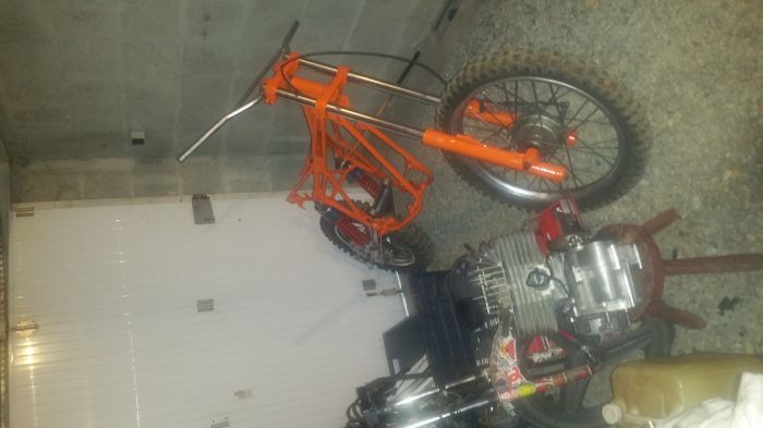

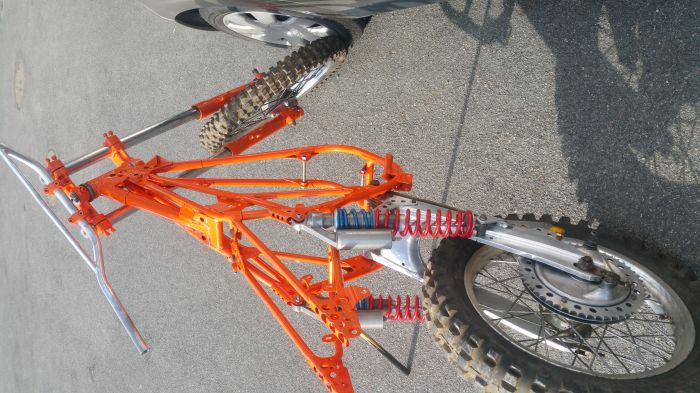

Moto(s) : KTM 250 MC 1981
Super bécane! 👍
Encore un ch'tit effort, pour mettre les photos dans le bon sens. 🙂

Un problème d'embrayage, ou de mécanisme d'embrayage ?
Je pense que sa viens du mécanisme, je me pose la question sur l'usure de la tige qui relie le mécanisme à l'embrayage mais aucune sertitude.
Comment fonctionne le mécanisme?
Cordialement
Ps: Merci pour la vue éclater, pas assez visible mais je pense pouvoir la rende plus visible
