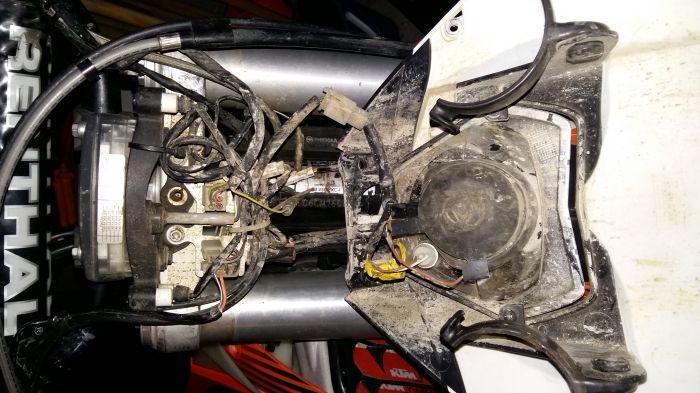

Posté le 09-11-2016, à 19:40
Derrière ta plaque phare, c'est comment ?
34 ans88 messages 22 images
Posté le 09-11-2016, à 20:13
C'est un peu sale, mais je viens de démonter les cosses et elles sont nikel!!
Plus de feux sur mon exc f
