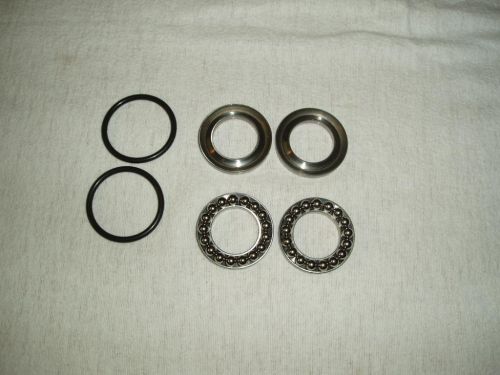

c'est bieeeeennnnn mais sais tu que Dédé Horvath aussi refait ça???
49 euros, mais les frais de port venant d'Autriche sont moins élevés, c'est tout aussi rentable et en plus ça fait bosser un Européen passionné... (5ème produit avant la fin de la page)
www.enduroklassiker.at/artikel/index.php?m...
Cuvettes roulements direction

Posté le 27-06-2010, à 20:51

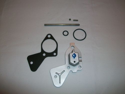

Super, je n'avais pas vu. Je suis retourné voir le site de DD mais je n'ai pas vu. Y aurai-t-il cette pièce dont j'ignore le nom ou sinon si quelqu'un a ca dans un tiroir de l'atelier.
Posté le 27-06-2010, à 20:57
si, c'est dans les fork parts...
ça par contre, c'est un mécanisme de commande d'embrayage, c'est difficile à trouver et ça coûte la peau des youcques.....
je suis pas sûr, mais je crois que Dédé a aussii....
je cherche et je te dis....
5757 messages
Posté le 27-06-2010, à 21:00
Autant pour moi, je me suis mal exprimé mais je parlais de la commande d'embrayage. Merci ;)
Posté le 27-06-2010, à 21:04
si c'est pour monter sur une 125/175/250/400 jusqu'en 77 tu as ça chez Dédé dans engine parts mais il te faut posséder le levier de commande qui n'est pas livré avec et ....aie!!! 165 euros!!!

Ca tombe bien, elle est de 77 et j'ai le levier mais en terme de fabrication, ca me parait pas être de première qualité... :/
Au fait, les cuvettes se montes en force, a la presse ou des petits coups de massette suffises?
Posté le 27-06-2010, à 21:13
bah honnêtement, je pense que s'il prend la peine de vendre un truc pareil à ce prix, c'est que ce doit être de la qualité sinon, il engagerait sa réputation....
et franchement, quand tu vois comme c'était d'origine, tout léger car en magnésium merdique....ça ne peut pas être pire....:clin:
Les cuvette se montent simplement, tu les fous au congélo 2h, tu chauffe le cadre au décapeur thermique pas trop chaud pendant 10mn et ça rentre tout seul (au pire un petit coup de massette plastique et basta)
5757 messages
Posté le 27-06-2010, à 23:41
Ok, merci pour l'astuce :clin:

Bonjour
Quelqu'un saurait-il me donner le diamètre des billes
Merci
Moto(s) : AIM - 125 GS 1984 -
Posté le 07-06-2017, à 13:13
1/4 de pouce cher ami!!! soit 6.35mm
