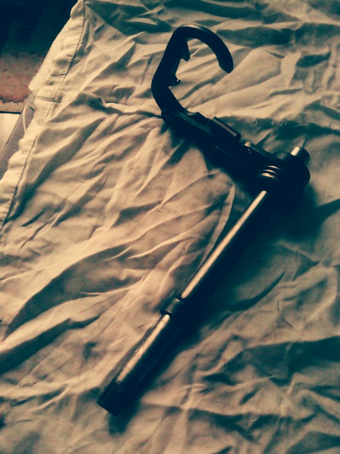

Posté le 23-02-2017, à 13:20
Comme celui la
Arbre de kick moteur 542
Posté le 23-02-2017, à 13:34
Ca ressemble beaucoup, mais je ne vois pas les cannelures.

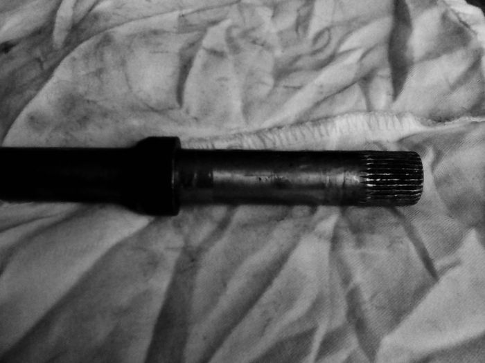

Posté le 23-02-2017, à 13:44
La
Posté le 23-02-2017, à 13:46
ploermel78 a écrit :
Nan, les axes de kick, côté canelures, ça irait, mais ce sont les axes de sélecteurs dont les cannelures sont hyper fatiguées.
Si kékun dispose d'un axe de sélecteur avec des cannelures propres, je suis prèt pour un échange, plutôt que de sortir des sous.
ah bin ça, des axes de sélection pour bloc 51/52/54/55, j'en ai plus qu'un seul neuf, les autres sont pas très chouettes
