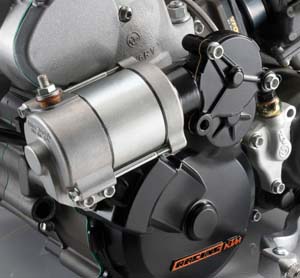

 :cry: Salut les gars j'ai un soucis sur ma 300 ktm exc de 2013 il s'agit d'un soucis connu car ç'est le démarreur qui fait des siennes alors qi il y avait des pros pour m'aider je serais pas contre...
Je vous explique mon problème ma moto a 88 heures le démarreur a toujours marché niquel jusqu'à il y quelques temps il a commencé à tourner dans le vide donc en me renseignant j'ai vu qu'il fallait changer le bendix qui est un engrenage la panne venait bien de là donc bendix tout neuf 2015 qui a un nouveau rapport de dents roue cranté neuve et batterie neuve au lithium.  et là je fais une grosse bêtise quand je remonte mon stator que j'avais démonté je fais passer le câblage au mauvais endroit (devant le capteur pmh je démarre la moto au kik elle tourne 3 minutes et les fils du stator sont sectionnés par le volant moteur la moto s'arrête je démonte tout et je refait les fils avec des gaines thermo rétractables je remonte tout la moto démarre impec  (au kik) mais pas au démarreur électrique qui pourtant entraine le moteur bien plus vite qu'avant alors je me dit que j'ai grillé mon stator donc j'en commande un neuf je le monte et ç'est pareil alors j'essai une bougie neuve antiparasite neuf même chose le démarreur tourne à fond il entraine bien le moteur mais impossible de démarrer. J'essai en enlevant le coupe circuit même chose au kik niquel au démarreur impossible la moto peut tourner une heure il se passe rien  🤬 mais une fois de temps en temps ça lui prend je met un coup de démarreur et elle part direct.  j'ai essayé une bobine HT neuve j'ai aussi essayé de mettre le plus en direct sur le démarreur ç'est pareil  il me reste le boitier cdi le régulateur de tension et ç'est tout alors je sèche un peu si il y avait un pro en électricité qui pouvait m'aider je serais pas contre. 👍

C'est pas simplement le capteur d'allumage qui à manger ?

Bonjour fred j'ai changé le capteur d'allumage car il est fourni avec le stator et ça ne marche toujours pas. est ce que cela pourrait venir du régulateur de tension ? ou bien est ce que ça sert juste à la recharge de la batterie ? Je suis à 2 doigts de commander un carter d'allumage de  sx et virer tout le démarreur

Si je comprends bien, ton démarreur fonctionne bien, il entraîne le moteur, mais ce dernier refuse de démarrer avec l'aide du démarreur et par contre démarre au kick. J'ai bon ?
