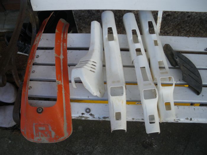

J'ai une 500 Rotax de 1983. Pour le frein avant à disque je recherche le cahe en plastique blanc pour l'etrier: www.youtube.com/watch?v=CX9UDTPviFQ
Quelqu'un saurait ou je peut en trouver un?
Merci!

Là! 🙂

Oh oui!!!!!! Je peux l'avoir?
Moto(s) : KTM GS 500 1983
Posté le 11-03-2017, à 13:24
Prends le vite !!!!!!!!!!!!!!!!
J'en ai cherché un pendant 2 ans : introuvable sauf en rouge chez un dealer cagiva en californie ,et lorsque j'ai vendue la moto j'en ai trouvé un a mon boulot dans un gr'os stock de plastique déclassé : dêgoutté !?
Je ne sais pas, j'hésite. 😂

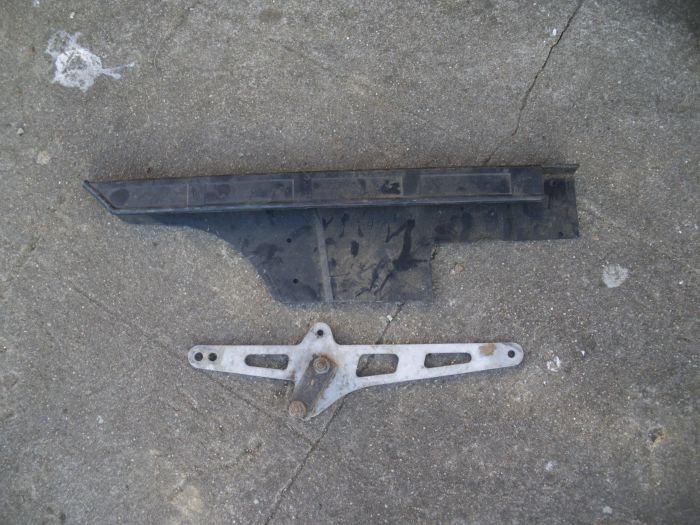

Posté le 11-03-2017, à 13:39
J'ai cela aussi qui peut t'intéresser.

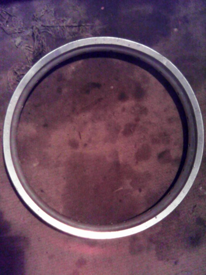

j'ai découvert une fissure sur la jante AR Nordisk. C'est un classique sur cette marque.
Vous faites quoi dans ce cas?
Soudage: j'ai trouvé personne  :(
Changement du cercle 2.5x18 40 trous: on peu mettre quoi?
Merci pour votre Aide!

Les nordisk sont de trés bonnes jantes si je m'en référe a ce que j'ai pu leur mettre dans la gueule ,et crois moi j'habite le sud ce qui veut dire que de la pierre !!!!!
En comparaison les akront sont de la daube ,et je le constate sur ma maico, avec une multitude de pets tant elles sont fragiles  .
Une jante m^me fèlé supporte bien la soudure ,sinon une sun ,ou une nordisk sont façilement trouvables ....
63 ans3939 messages 4949 images
Posté le 15-03-2017, à 14:34
Oui, les Nordisk sont bien, mais je ne trouve personne pour ressouder la fissure de 1 cm  :(

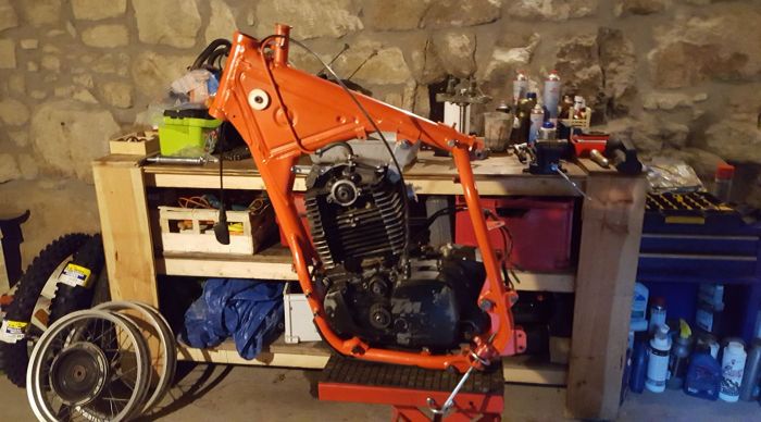

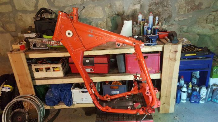

bon, il faut bien commencer par quelquechose.
J'ai tout démonté. Pas de mauvaie surprise. C'est une moto trés bien concue pour 1983. Peut etre mieux que les HVA que je connais.
On Remonte tout doucement. Cadre OK. Vidange reservoir huile + changement de visserie si necessaire. Retouches RAL2002 sur les parties visibles.
Restauration GS 500 1983
On va pouvoir passer au moteur   👍

Posté le 24-04-2017, à 20:50
Aujourd'hui
- haut moteur ouvert: tout semble bon. J'ai vérifié les cotes et changé tout les Joints et durites,
- carter allumage désséré, un Joint papier qui n'avait rien à y faire, vis désérées á l'interieur...
- manque le cache pignon. Ecrou de pigon désséré... Ca aurai pu mal finir
- changement filtre à huile et netoyage crépine. Toujours pas de mauvaise surprise.
- réglage des soupapes. Elles étaient très sérrées. J'ai  mis 0,1 mm préconisés dans la doc KTM.
- remontage dans le cadre.
Drolement bien foutu le ROTAX  👍 ... sauf pour le serrage de la culasse.
Prochaine étape: le bras oscillant. J'attend l'amortisseur qui est à refaire chez DONERRE à Montech 82. Sur ce modèle il n'y à malheureusement pas d'alternative...

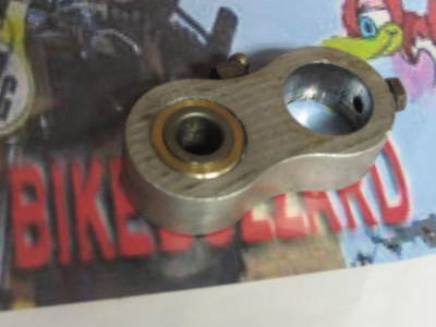

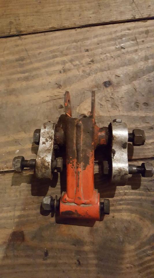

J'ai attaqué le bras oscillant. Quel Bordel le systéme de biellettes  🤬
Sous 15 Kg de merde ll y'a des graisseurs qui n'ont jamais du servir  😡 Et puis des vis de 10 sur la partie alu dont la fonction n'est pas Claire  :cry: et enfin du jeu partout  :cry:.
A priori c'est pas des roulements, ou alors ils sont partis depuis longtemps.  :(
On trouve des pieces de rechanges pour ca?  🤔  🤔  🤔
Posté le 30-04-2017, à 21:51
Heu, sort ton mouchoir et commence à pleurer.  smiley09
Ce sont des rotules, hors standard. Introuvables, les dernières que j'ai vu passer étaient à 60€ pièce. Soit près de 250€ si tu dois les changer toutes les quatre.
12X25X22
Le système est simple, tu as un basculeur en acier, articulé sur le cadre, sur lequel est fixé l'amorto.
Les biellettes assurent la jonction entre le BO et le basculeur.
Le PDS actuel, a le mérite de fonctionner sans biellettes.
Cours vite chez DD, il en a 6 en stock à ... 63€ l'unité. 🙄
référence KTM: 542.03.083.050
Il y a en une sur les LC4.
Cagiva en a monté, ainsi que Portal sur les mono De Carbon.

Posté le 30-04-2017, à 22:52
OK. Lui je le connais naturellement. J'ai trouvé sur ebay des bagues en bronze pour moins cher. Je vais les tester.  👍
Posté le 30-04-2017, à 23:01
Les bagues bronze sont un pis - aller. Elles risquent de générer des contraintes sur les fixations sur le BO.
Elles n'autorisent aucun désalignement.
Posté le 01-05-2017, à 20:51
Salut ,
pour être passé par la pour ma 83 ,j'ai fais le tour des fournisseurs industriels et j'ai eu la chance d'en trouver 4 chez LOUDET industrie a nimes .
Je pense que tu dois facilement trouver en 26 mm chez de nombreux fournisseurs indutriels  moyennant un leger réalésage des logements
Je viens de faire reprendre mes akront pour les petits "pett ' et une paire de fissure ,rien de dramatique si le soudeur est top  👍
evite ce produit j ai essayé puis renvoyé :  la largeur n est pas bonne il te faudra des entretoises
