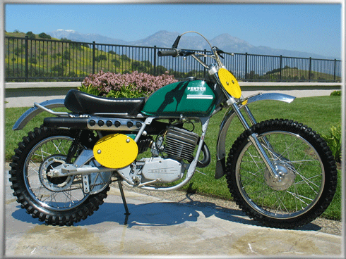

je viens de rentrer cette belle 125 . je dois lui faire un lifting mais au couleurs vert PENTON . Quelle est le teinte exacte pour ce vert et quelqu'un aurait'il les autocollants pour le réservoir .. il faut quelle soit aussi neuve que neuve car elle sera exposé en permenence dans un bureau  🤭

Elle est déjà pourtant bien belle ! 🙂

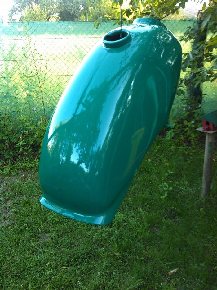

Caballero78 doit savoir, il en a repeint une il y a un peu plus de 2 ans...
Posté le 23-03-2017, à 08:18
:non Patrick pas moi le frangin Nicolas !  🙂

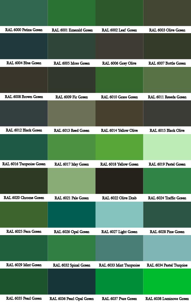

Quelle référence cherches tu?
Sur le Penton Group, on trouve quelques références d'origine mais plus de quarante ans après, les process de production ainsi que les pigments ont changé.
www.pentonusa.org/forum/pop_printer_friend...
Je pense qu'il est illusoire de penser trouver la teinte autrement qu'en faisant soit même le choix à partir d'échantillon.
Ci-dessous, les verts en réf RAL.

Vert 6016 d après le frangin !!!
ktm 125 1973
Posté le 23-03-2017, à 11:15
ça me parait être la bonne  👍  👍  👍

slt gégé,
oui ral 6016 confirmation par jack penton

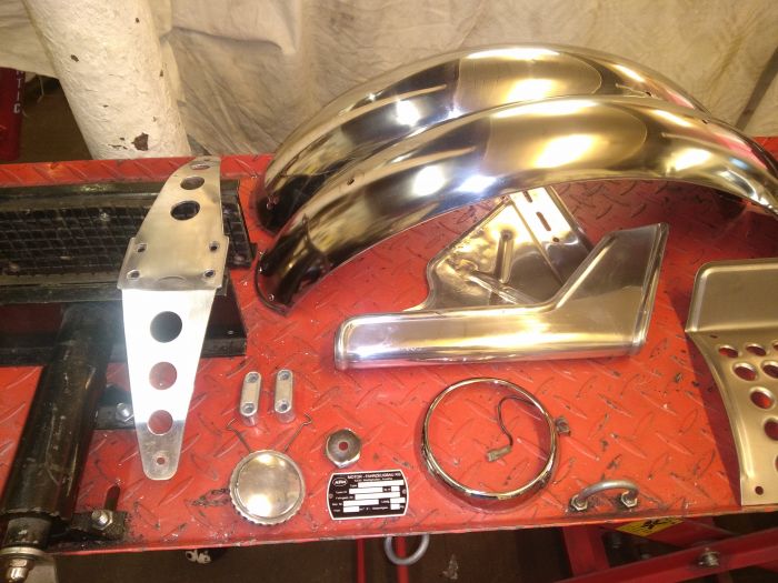

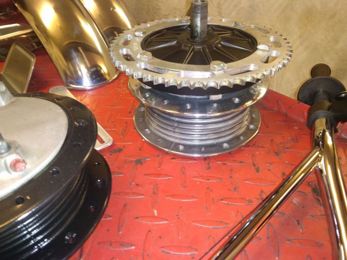

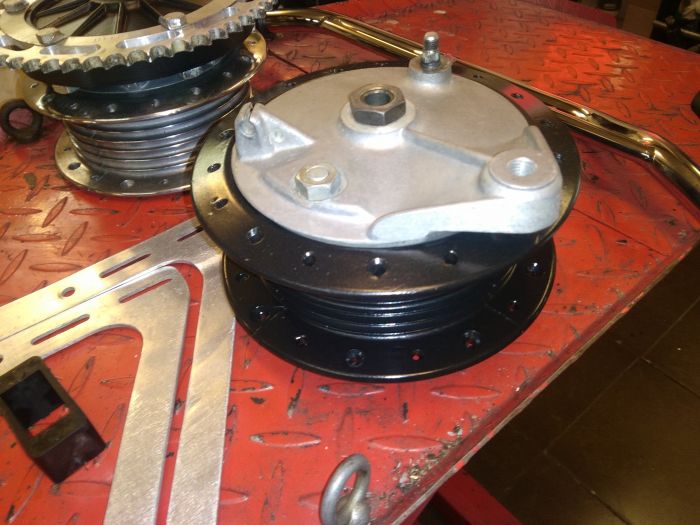

LUSTRAGE et POLISSAGE sont les deux mamelles du mécano  😄
ktm 125 1973
ktm 125 1973
ktm 125 1973
le cadre est a l'epoxy , le réservoir , les caches et le boitier de filtre en peinture , la visserie au zingage et les jantes chez le chromeur  🙂
