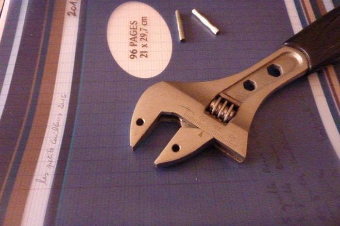

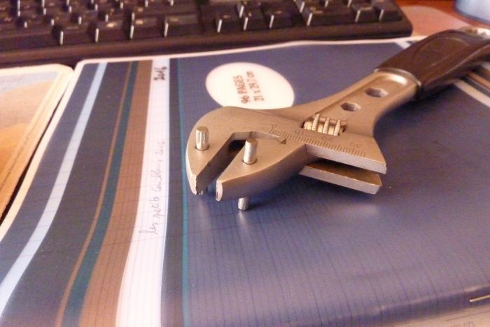

Bricole du jour  🙂
Clé à ergots réglage.
Outil en DIY (fait par soi même).
Les ergots sont fais dans un clou à béton (Spit).
Les trous percés avec une mèche à béton affutée comme un foret acier. Un peu d'huile, vitesse pas trop rapide et ça finit par passer à travers la clé.  👍
Le but:
Posté le 30-04-2017, à 16:41
Excellent  👍
Posté le 30-04-2017, à 17:20
Trop fort Did  👍

Posté le 30-04-2017, à 17:39
Bien vu le coup de la clé a molette !  👍

Posté le 30-04-2017, à 18:58
Top, bravo!

Posté le 30-04-2017, à 19:25
Super, fallait y penser

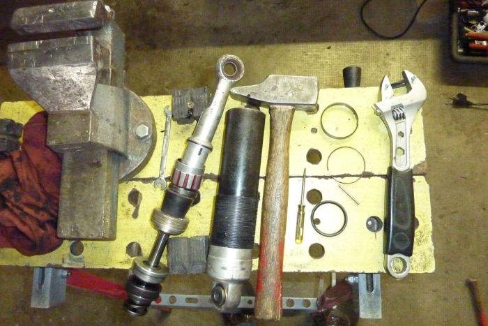

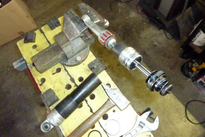

Bon, fini pour ce soir. Il faut que je trouve comment sortir les guides et joints, sans tout dérégler.  🙄

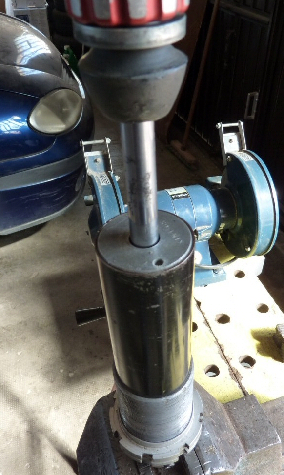

Un coup de gogole et hop, j'ai la doc pour les WP Super Adjuster de 1984.  👍
www.ktm495.mxbikes.com/index.htm?REF=parts...
Posté le 30-04-2017, à 20:38
J'ai peut-être trouvé les joints adaptés. À voir après démontage total.
Ils acceptent une vitesse linéaire de 5m/s.

Posté le 30-04-2017, à 22:39
Bricole du jour  🙂
Clé à ergot réglage.
Les tous percés avec une mèche à béton affutée comme un foret acier. Un peu d'huile, vitesse pas trop rapide et ça finit par passer à travers la clé.  👍
Le but:
C'est tellement évident  👍
J'en ai fait 3 différentes dans du fer plat,une pour chacune de mes brêles  🤬

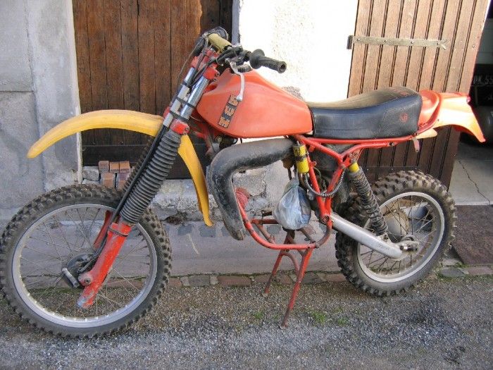

J'ai pas voulu me laisser abattre par l'état du BO de la SWM. Du coup, je bosse pour Bertha.  🙄
Posté le 30-04-2017, à 23:16
Quelle swm? 🤭
Posté le 01-05-2017, à 08:43
Comment dit-on Arlésienne pour une Meusienne?  🤭

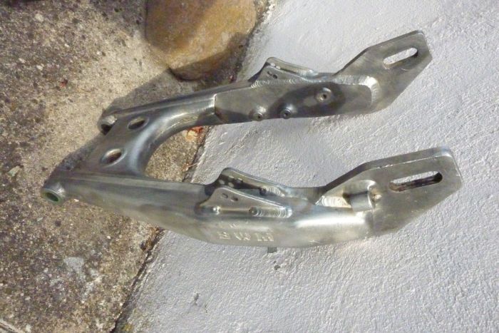

Celle la:
et voilà son BO. 😳
Beau BO

Alors la, chapeau. Quelle évidence. On l'avait tous là sous les yeux cette clé anglaise. Tu l'a transcendé !
Posté le 01-05-2017, à 10:40
Merci les gars.  🙂  Je vais déposer un brevet!  😄

Posté le 01-05-2017, à 12:59
MAIS !!!
Rien de catastrophique, mais il serait bien qu'apres avoir été ressoudés, les axes du BO et de la roue soient toujours paralleles.
Une bonne adresse : www.rc3d.fr/index.html

Bon, pour la swm, tu as le principale. Si tu es pressé de rouler, tu mets le pédalier du vtt! 😂  😂
Posté le 01-05-2017, à 18:05
Même pas besoin de pédalier.   🙂
manque juste un peu  😳 de blé,  pour acheter une bielle, un piston, des roulements ...
Il y a quelques années,  je voulais rouler rapidement, sans trop me faire chier à trouver des pièces, d'où Bertha.
en fait de roulante, c'est la belle qui m'a roulé.
Je trouve toujours une bonne raison de ne pas acheter de pièces.
Une fois, c'est la machine  à laver ou le frigo, la chaudière,  une bagnole. ..
Enfin, tu connais,  on est tous logés à la même enseigne.
à voir les brêles de doudou, sortir par dizaine  👍 je me suis dis que ce qui ne coûte pas, je pouvais en mettre un peu de côté.
Le temps c'est pas de l'argent.. Faut juste avoir envie.
merci Doud.    😄

Posté le 19-10-2017, à 20:48
Celle la:
et voilà son BO. 😳
Beau BO

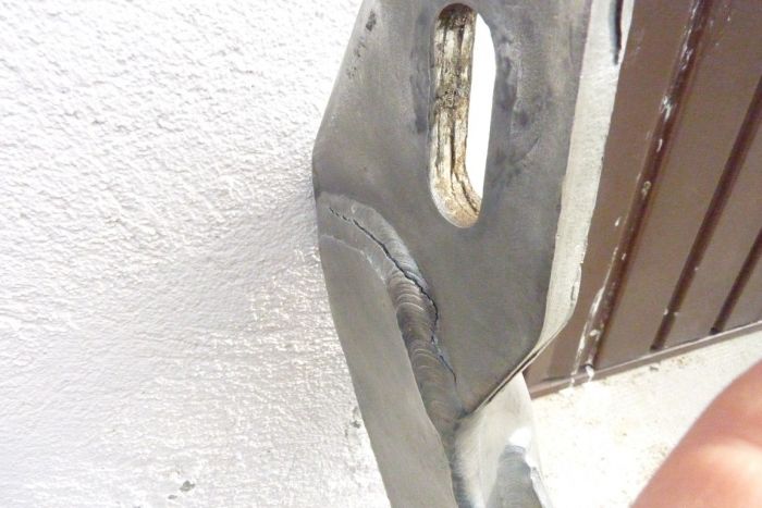

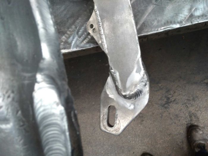

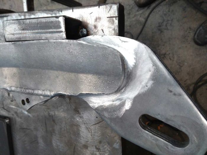

Le frèro en a un peu chié. La crasse, coincée entre les tôles, remontait pendant la soudure.
Il était un peu déçu de ne pas avoir réussi une belle soudure. mais bon, c'est soudé.  👍
Posté le 20-10-2017, à 09:23
euhhh il pinaille!!! moi je trouve que c'est du beau job!!! 👍
