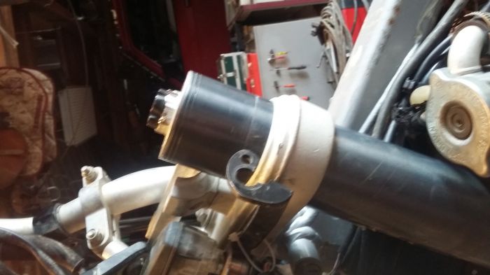

Bonjour à tous. J'ai un souci pour remplacer les joints spy de fourche sur mon 400 exc de 2002. Voilà je suis à  l'étape de démontage de la platine alu ( clé fe 24 , 6 et 12 pans ) sur le dessus de la fourche et là impossible. Ça ne bouge pas d'un iota. La fourche est toujours posé sur le té pour faciliter le dévissage et là, je suis en train de foirer l alu. J'ai donc chauffé légèrement le tube pour dilater tout ça et toujours rien.
Si quelqu'un a une idée je suis preneur .
Merci d'avance.

douille six pans obligatoire. de bonne qualité sans jeux avec un bon bras de levier
tu peux chauffer plus.
tu parles bien des bouchons de fourche ?
tu as sorti du té, bien

Oui, je parle bien du bouchon de fourche. J'ai utilisé une clé facom 6 pans à pipe et à oeil et rien et j'ai chauffé mais j hésite à trop le faire. Demain je recommance. Merci.

met qq coup de marteau pour décoller un peu tout aussi

Marteau et rallonge de 1m et ça bouge pas. Je pense qu'il va falloir chauffer ou destroyer le bouchon car là je sèche.  smiley09

Tu a bien desserré le té supérieur ?
Essai aussi après avoir chauffé le tube au maxi que tu peux de le refroidir aussitôt a l'eau froide !!

Oui je l'ai desserré à fond et j'ai remonté l' amorto au dessus du té pour pour le chauffer.Demain je refroidirai et j'espère que ça va le faire.

Bouchons démonté mais destroye. Il m'a fallu le chalumeau, 1 gros marteau, et un burin. J'ai passer 1h30 à chauffer et taper pour dévisser les 2 bouchons.  Maintenant je dois trouver 2 bouchons potables pour remonter ma fourche. Bonne journée à tous.

Hello, je n'avais pas vu ce post. Dommage, j'ai été confronté à un problème similaire avec la fourche de la moto d'un copain, il avait massacré le premier bouchon et il est venu me voir avec le deuxième tube qui semblait lui aussi mal barré, j'en ai chié mais avant de massacrer le 6 pans, j'ai sorti la clé pneumatique à choc et c'est venu et 15 secondes...
