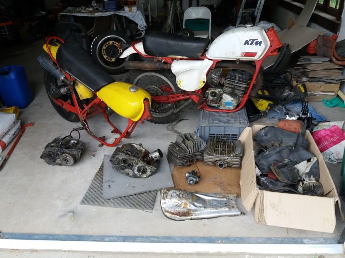

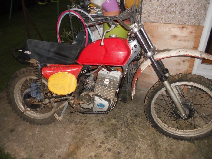

Nouvelle resto, la très belle 250cc de 75. J'ai presque toutes les pièces, en pièces principal il me manque le feu rond AV AR et un échappement. Avec j'ai  deux cylindres, un en côte d'origine 71 et l'autre en 72

ah intéressant ce post je vais le suivre avec intention. Je vais aussi débuter la restauration de mes deux 250/75 début aout dès que je rentre en France.
Perso je me suis procuré le phare et le feu cev sur Ebay. pour ma part il me manquait aussi l'échappement je viens d'en commander un chez Pillon Dorino avec quelques babioles, la facture est très salée. J’espère dégoter d'autres pièces et un autre échappement à la bourse d'Imola en septembre.

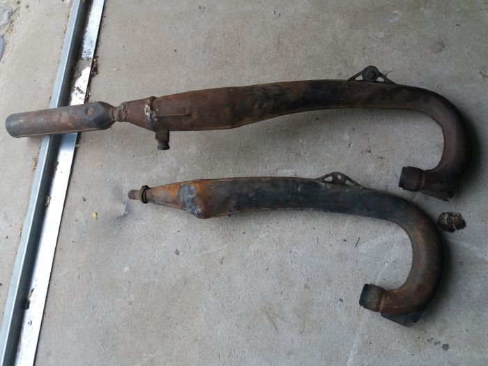

Posté le 04-07-2017, à 19:50
Ton échappement n'est pas rattrapable, en mettent simplement une mezza marmitta avec l'embout? Ça pourrait revenir carrément moins cher.
Moto(s) : 125GS/75 175/GS75 250GS/75 400MC/76 125GS/77 240MC/78 125MC/80 125MC/81
Posté le 04-07-2017, à 20:07
Malheureusement je ne pense pas car il ont étaient coupés trop court et bricolé par des soudeurs du dimanche matin. Je pense que ce sont des MC.

Posté le 04-07-2017, à 20:26
je pense que celui du haut peut faire l'affaire, a voir avec d'autres avis des membres du forum Le feu arrière est un feu rond de type CEV, le phare avant est un CEV 105 je crois de souvenir.

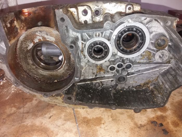

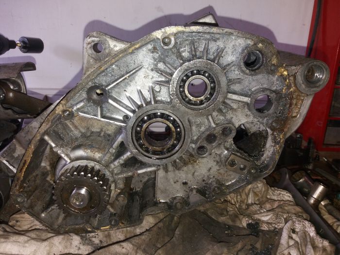

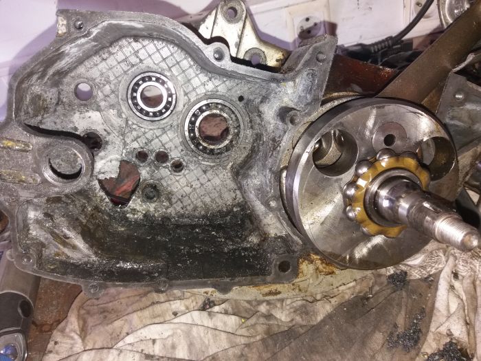

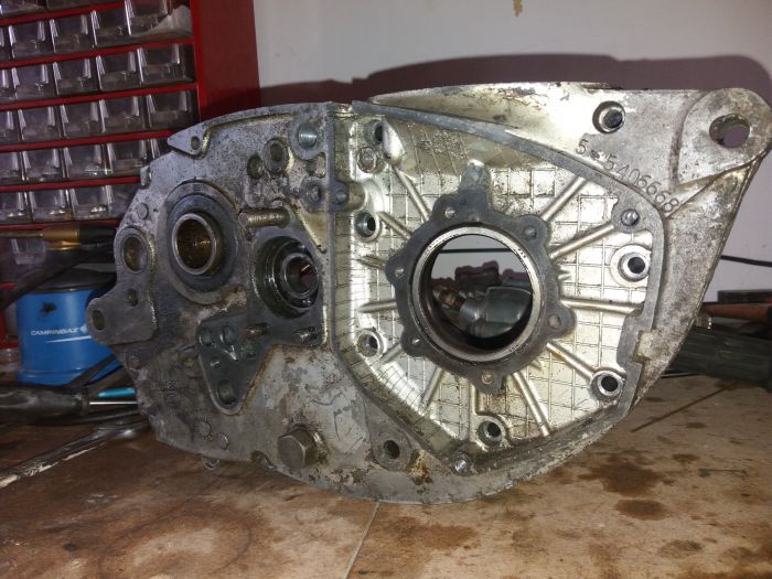

Niveau moteur ce sont tout les 2 de vrai 250cc de 75 (5-54) mais un des 2 à les carter ravagé par la corrosion, et l'autre légèrement car stocké sans huile étonnamment tous ce qui est en acier boîte vilo etc n'est pas corrodé ,je pense que je pourrais le sauver, je serai fixé après sablage.

Posté le 05-07-2017, à 10:16

Posté le 05-07-2017, à 10:31
Les points importants ne sont pas corrodés: plans de joints, portée de roulements etc.

Posté le 05-07-2017, à 10:33
le point le plus important et souvent le plus bouffé, c'est sous le vilo...
