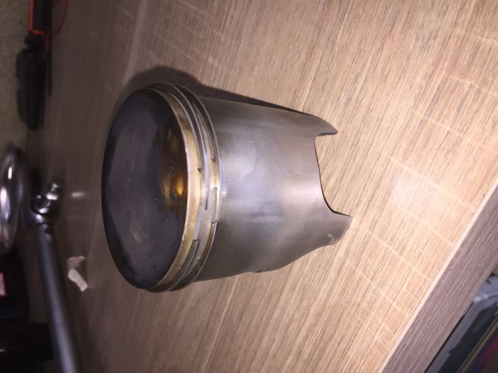

Je viens de récupérer une KTM EXC 250 de 2005, j'ai changé le piston et regardé l'état du cylindre celui ci est en bon état.
Photo de l'ancien
Réglage carburation 250 EXC 2005
Apres changement du piston

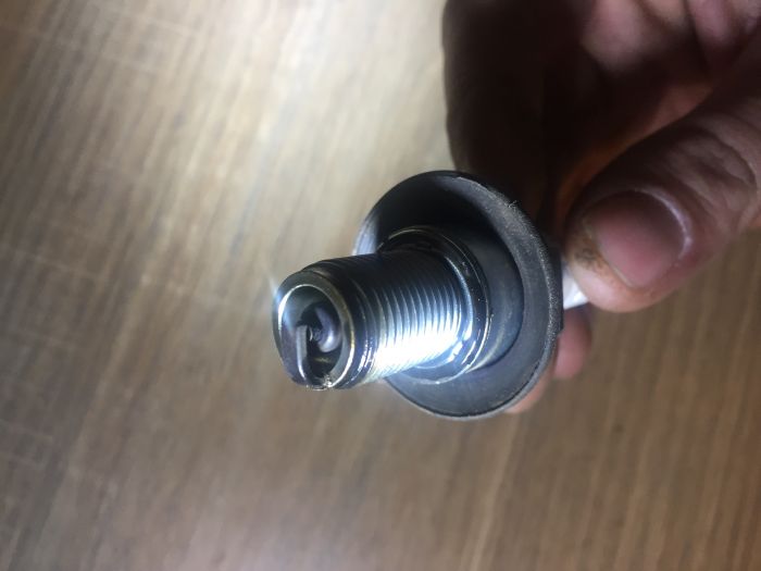

Je démonte la bougie

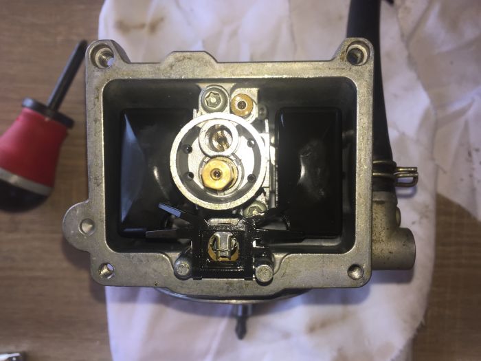

Je démonte le carburateur et je me m'aperçois que le circlips de l'aiguille est tout en haut donc je le change et le met en position 3 (réglage KTM) et depuis la moto ne fais plus de troue elle a beaucoup plus de couple.
Par contre dès que je roule tranquillement sur les pistes poignée ou de la descente a 1/4 après elle broute et a du mal a monter dans les tours (donc je me dis trop riche) il faut la faire tirer pour on dirait évacuer l'essence en plus. la bougie et bien noire. Je retrouve également un peu d'essence dans la boite à air.
Bien sur lors de cette sortie la bougie a rendu l'âme BR7ES j'ai eu un doute avec l'antiparasite car l'étincelle avec bougie neuve été pas jolie donc je l'ai remplacé.
Je viens de commander une aiguille de carburateur identique à l'origine dans la RT il dise de la changer toutes les 100h car elles ont tendance à s'affiner, la elle en a plus de 260h par contre je ne l'ai pas reçu encore.

Je viens de recevoir ma nouvelle aiguille je l’ai changer. J’ai également repris le niveau de cuve comme le dit Ktm 60degres et flotteur parallèle.
Je démarre ras petit tours moto plus nerveuse moins de troue à l’accélération je prends un sentier en descente et hop une panne la loti s’engorge à fond et calle.... je démonte dessuite ma bougie pleine d’essence. Je la change par une neuve et la super ( je rappelle que je passé bougie sur bougie) je roule 30 mins et tout marche nickel je contrôle ma bougie, elle est noire mais à aucun moment il y a de l essence sur ma bougie. Elle broute un peu en première mais sinon ça va.rien à voir avec le debut.

Si tu engorges encore en descente, tu peux encore diminuer le niveu de cuve. Les valeurs constructeurs sont des valeurs par défaut et donc des bases de départ.

Verdict !!!! 2 bougies HS en 2h....
Au début la moto marche fort aucun troues, est de plus en plus elle fait des ratés et après elle ne monte plus dans les tours, je remplace ma bougie (br7es) est la par magie elle marche fort encore !!

Le ralentit c'est un 35. Apres le niveau de cuve je n'arrive pas a voir de combien est remplis la cuve.
Car même si je fais le test comme sur internet en ouvrant délicatement la cuve après l'essence coule partout car il y en a toujours dans le conduit au dessus du pointeau.
