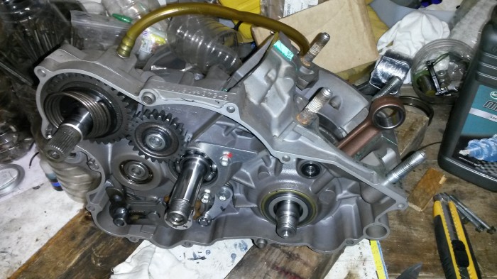

Le kick n'accroche pas du tout ,aucune résistance.
250 GS 1996
250 GS 1996
Moto(s) : 34 avenue des fenouilledes
Posté le 04-10-2017, à 11:46
Hello, ça  nous en dit pas beaucoup ... il tourne autour de son axe? Les cannelures sont mortes? Tu l'as démonté de son axe pour voir?
Si t'as pas fait la vidange, tu vidange, ouvre ton carter d'embrayage et regarde comment c'est foutu. Si tu as déjà fait ta vidange, couche la moto sur le côté, démonte ton carter et ...
Pour les plastiques, bah les goûts, les couleurs ... Chacun fait comme il veut, moi je la trouve parfaite dans son jus, pas besoin de la maquillée en faux exc ou je ne sais quoi, mais tu fais bien selon ton désir! Surtout qu'à par le garde boue arrière, ils sont en bon état les plastiques.
Mais je crois que tu as d'autres problèmes avant de te soucier de l'habillage!!
Manu
12351235 messages 491491 images
Posté le 06-10-2017, à 20:34
Comme dit plus haut, faut ouvrir le carter d embrayage, c est certainement le ressort qui a lâché

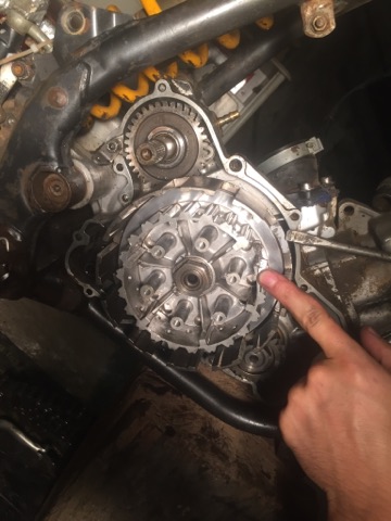

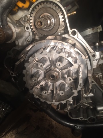

Bonjour ,voici ma cloche d'embrayage ,je voudrais savoir comment la demonter ( deviser le boulon central ) car comme vous le voyez l'embrayage a subit quelques ...degats (cloche et noix cassée )
250 GS 1996
250 GS 1996

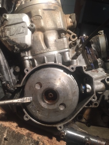

Je voudrais aussi savoir comment démonter l'allumage sans extracteur
250 GS 1996
Posté le 14-10-2017, à 22:18
Bin, si tu ne comptes pas le réutiliser, tu peux essayer à la masse et au pied biche.
Sinon, il y a un truc qui marche bien. Ca s'appelle un arrache volant.  🙂
Posté le 15-10-2017, à 12:03
En utilisant des outils inappropriés, un sagouin a déjà massacré la cloche d’embrayage.
Tu as donc déjà sous les yeux les ravages du bricolage.
On trouve des arrache volant partout à l’achat ou en prêt. Idem pour démonter la cloche.
