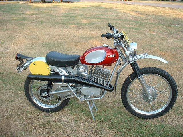

La barre est haute car je veux être exactement au résultat de celle la, avec la même qualité finale.
Résurection de ma Penton 100 Berkshire de 1970
En fait mon délire c'est de la remettre pratiquement neuve comme si j'allais la chercher chez le revendeur en 1970, et ensuite même si elle est restaurée, l'utiliser comme une autre de mes motos ancienne.
Seule concession le feu arrière qui sera un petit modèle d'époque Hella en aluminium, et le compteur et support de compteur VDO qui ne seront pas présent, car ils étaient démontés de toutes les machines qui courraient à l'époque.
Elle ne fera que les beaux enduro Européen ou je vais maintenant, du genre de Isny, Aywailles, Zschopau,....Et Brioude version 2018!

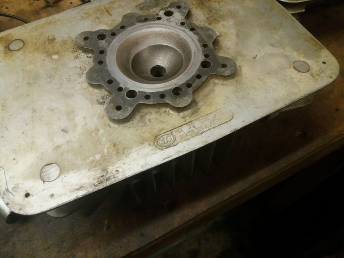

La mienne a couru c'est sur (comme quasiment toutes les 100cc Berkshire) elle a les perçages pour les plombs sur la culasse et le cylindre, et les rayons très professionnellement ligaturés.
Salut
Comment avance le projet ?
J'ai aussi une culasse avec 2 perçages et 3 perçages sur le cylindre. À quoi servaient les plombs? La jante arrière a aussi les rayons ligatirés correctement. C'était une pratique courante à l'époque ?

les perçages pour le plombs étaient pour "blinder" le moteur de façon à ce que le concurrent ne refasse pas le moteur en course et les rayons ligaturés, c'est pour éviter qu'en cas de casse de l'un d'entre eux, il pivote et vienne défoncer la chambre ou sauter la chaîne selon l'orientation qu'il prenait.
