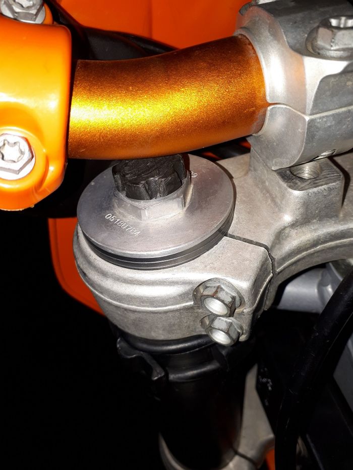

Pour le réglage de la fourche, ça fonctionne bien pour les vis en bas des tubes de fourche par contre pour celles du haut je n'ai pas des vis mais des molettes en plastique qui ont l'air de tourner dans l'vide....

Vu l’etat des molettes supérieures, on peut douter qu’elles soient encore efficaces.
Un reconditionnement complet s’impose si tu veux espérer pouvoir régler cette fourche.

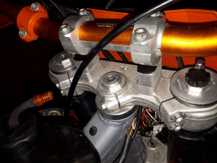

Concernant la molette (de G) qui tourne dans l'vide voilà l'explication, elle est cassée... Celle de droite est très dure à tourner j'y touche pas pour le moment.
Et pour accéder et voir comment c'est derrière, il faut déposer les bras de fourche comme pour une vidange en dévissant le bouchon tout en maintenant l'écrou derrière le ressort une fois qu'il est un peu comprimé.

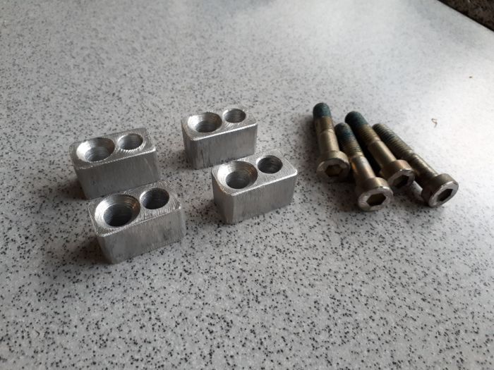

Du coup j'ai pris les m'sures pour me faire des réhausses de guidon de 20mm  ;)

Voilà elles sont en place, fixées sur le T par des vis CHC M10X35 tête fraisée et avec les vis CHC de fixations du guidon M10X45 ça devrait pas bouger   ;)

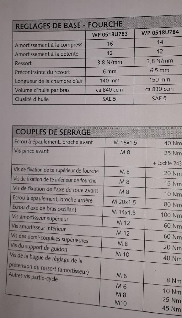

Voilà de quoi régler ma fourche qui est donc bien de 2000 (en fait il y a 2 modèles et sur celle du fiston c'est l'autre)
Quelqu'un sait ce que veut dire : ca 830 ccm (pour le volume par bras) ?
Même si de toute façon je vais faire le niveau avec la colonne d'air  ;)
