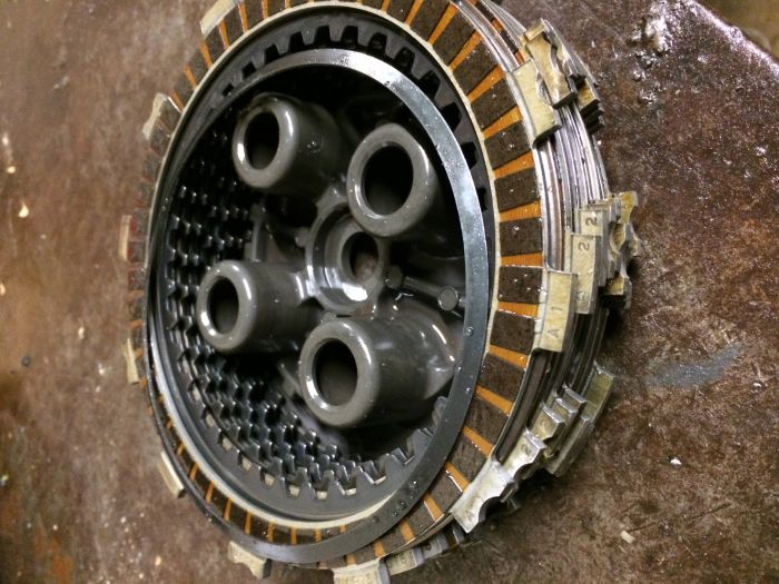

Salut, mon embrayage accroche, je vais changer les disques, j ai démonté et il y a une rondelle qui m intrigue, à quoi sert elle?
Qu est ce que ça fais si je ne l a remonte pas?

Comment est elle désignée  dans les part liste?
C'est pas une rondelle de progressivité ?
Posté le 22-12-2017, à 13:48
Ils mettent juste rondelles d embrayage, il y en a 2 sur la microfiche et j en ai qu une.

Te connaissant Tetev, la cloche est nickel. Les disques garnis sont bien mattés par contre.
J'ai déjà vu cette rondelle, mais dans l'autre sens. Elle aidait justement à la progressivité, sur un 250 excf.
Posté le 22-12-2017, à 17:17
Elle commence à avoir des légères marques mais pas de quoi freiner le déplacement des disques.
Ah si elle est dans l autre sens ça pourrait venir de la.
Il n y en avait qu une?
Sur la microfiche on en vois 2, j hésite du coup à commander la paire, surtout que j ai une commande en cours chez Wolff.

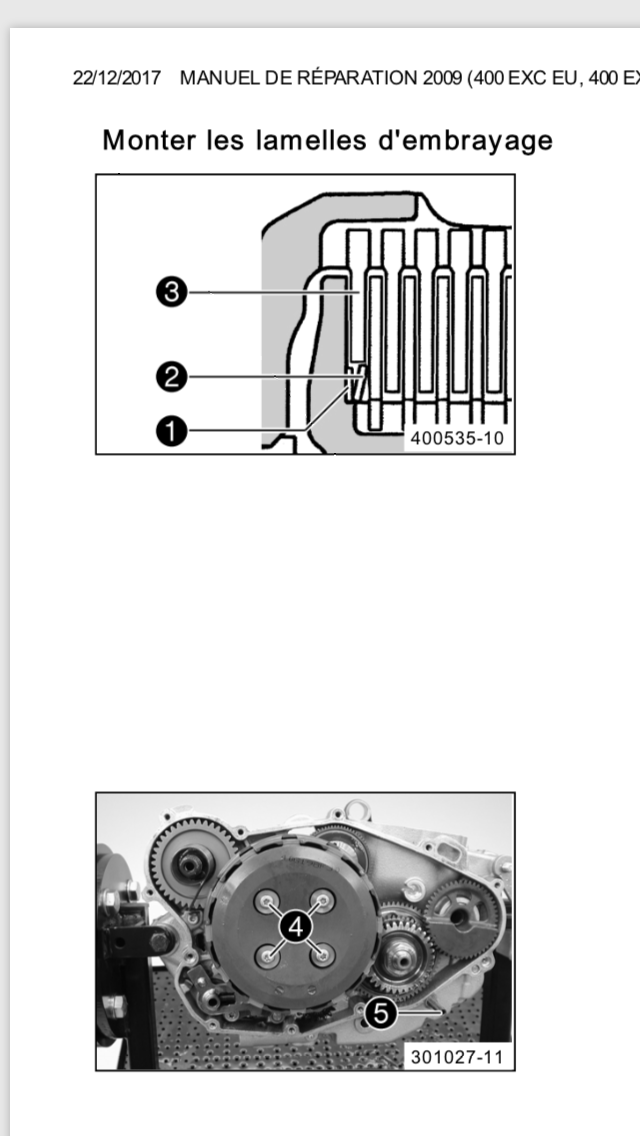

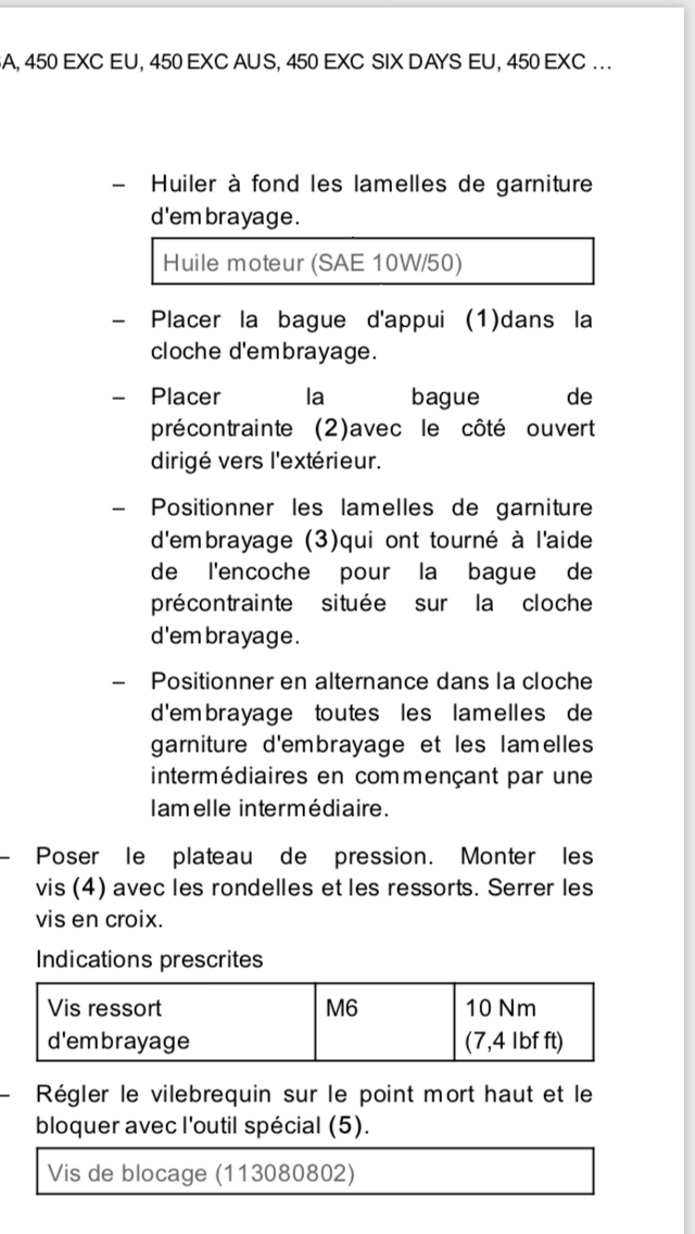

J ai appelé Wolff pour rajouter le jeu de rondelle sur ma commande, il y en a bien 2, une plate et une concave.
Ils m ont même envoyé un pdf du manuel de réparation pour remonter dans le bon sens.
