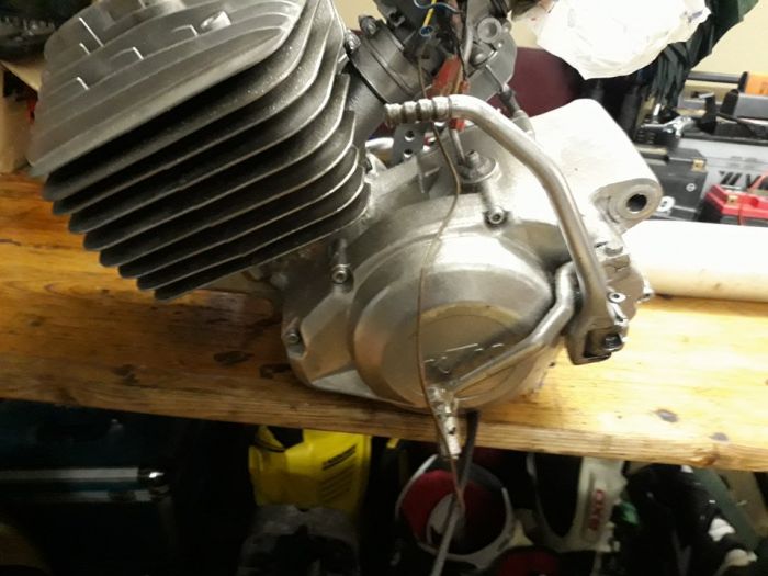

Suite a l'envie de retaper une cross, je me suis offert une GS250 de 1981, dans sont jus et démonté...

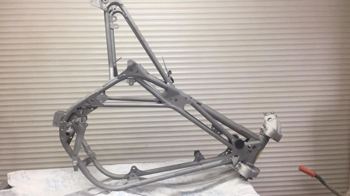

Vous avez une idée du RAL pour le cadre et moteur?

Elle est prête a peindre, je n'attend que vous... 🤭
Présentation et divers questions sur gs250 1981
Le moteur sera propre cette après midi...

Pour le cadre: 2004
Pour le moteur : 9006 mais faut faire des essais car il y en a une ribambelle !

je vais contrôler, pour le moteur cela me semble correcte, pour le cadre c'est orange le 2004, il doit pas être plus rouge?

Si c'est le plus foncé,c'est le 2002 donc toujours orange.

J'ai du RAL 2002 pour le cadre.
Après, et selon les fournisseurs de pigments, d'un RAL à l'autre, faut voir...

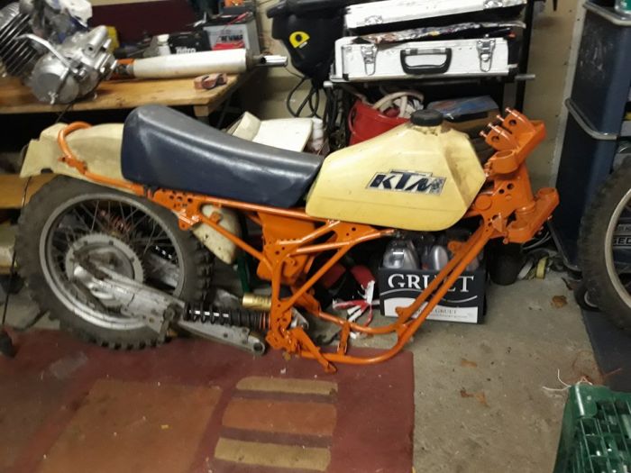

Oui la belle couleur "orange  sang  " qui est la marque distinctive des ktm de cettte époque , tu ne devrais pas trop avoir de probléme pour la refaire réaliser ......
Ton kick est un modéle 83 ( ou 82 pl /mc ) qui bénéfiçie d'un lifting par rapport a son prédécésseur .....mais qui est une horreur car toujours entrain de se barrer  ( expérience vécue et situation pénible ). Je te conseille de le changer pour le modéle articulé chromé d'origine  ou de sérieusement le "loctité" .
