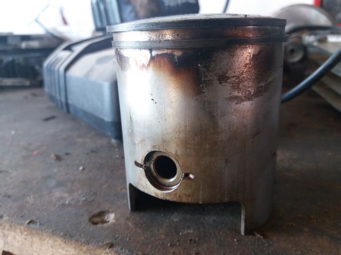

J'ai appris qu'il y avait 2 modèles 175cc, course longue et plus courte. Cette différence ne ce trouve pas au niveau de le bielle mais au niveau de l'axe de piston qui est plus ou moin haut. Comment faire la différence entre ces deux pistons? Voici le mien

il y a effectivement  2 hauts- moteurs  175
tout dépend de l'année de la moto
Jusqu'au modèle 1976 inclus c'est un cylindre haut ( c'est le cas de mon 175 ) 22/23 cv
A partir de 1977  c'est un cylindre course plus courte .La moto est beaucoup plus puissante  27 cv de mémoire
Haut cylindre avant 1977  . 7 ailettes au cylindre
A partir de 1977  : 6 ailettes au cylindre

Merci pour ta réponse. Le mien est de 75 avec 7 ailettes. Je suis sur le point d'acheter un piston mais je ne sais pas faire la différence entre les 2 modèles, le vendeur non plus.

alors le voici mais uniquement en côte standard malheureusement
www.enduroklassiker.at/en/engine-parts/349...
sur la page tu as également les pistons courts pour les modèles d'après mais dans plusieurs côtes
Mais c'est le premier qu'il te faut

Je suis actuellement en côte d'origine 63.5 il peut être passé en 63.75. j'ai trouvé le bon piston
