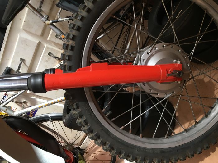

Salut a tous merci pour vos réponses  en fait mon probléme vient  plutot de la colonne de direction que de la fourche elle meme poutan
les roulement ont été changer ??
Moto(s) : ktm 240 GS 1978
39 ans110110 messages 5353 images
Posté le 25-03-2018, à 06:54
Tu as bien graissé tes roulements en remontant.
Posté le 25-03-2018, à 08:56
As-tu tout changé?
Les quatre cuvettes et toutes les billes?
Tu as peut-être trop serré la colonne et du coup, marqué la piste des cuvettes.
Les cuvettes peuvent être mal positionnées. Ça peut arriver si tu as forcé pour déposer les cuvettes et abimer les appuis sur la colonne.
Le jeu de la colonne se règle roue levée. La direction doit pivoter sans forcer et ... sans jeu 😄 ou si tu préfères, avec un jeu négatif, ou encore, avec une légère précharge. :clin:

ok bon ca va !! je suis bon pour tout re démonter et changer les cuvettes et les billes .
merci pour les bon conseiles !!

Ci joint photos de ma fourche  c' est une Mazzorcci ?
fourche 240 GS 1978

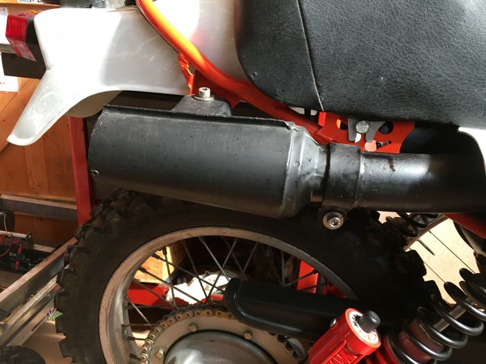

question :mon pot est un cross ou c'est juste le silencieux qui est un cross ?
fourche 240 GS 1978

Posté le 28-03-2018, à 08:28
Le pot cross, c'est sans le silencieux.
