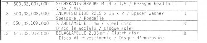

La part list indique des disques lisses de 1mm...

J'ai plusieurs jeux de disques lisses de moteur 541, ils font tous 1,4mm d'épaisseur.
les disques garnis faisant approx 1,92-1,95. ( sauf le disque du fonds qui est different)
Klassiker a aujourd'hui des disques garnis Surflex reference S1445 donc pour les 542 et les 250 liquides jusqu'à 1986 . 75€ le jeu auquel il faut ajouter le disque du fonds.
Les Surflex 1445 font 2,35 d'épaisseur soit 0,40 de plus que les disques 541.
=> on a une sur epaisseur de 0,40 par disque garni, à compenser par des disques lisses 0,40 moins epais donc des disques lisses de 1mm aussi dispos chez Klassiker ( comme par hasard !) à 12€ le disque lisse.
Les Surflex ont bonne réputation en italie.
Attention à l'épaisseur maximum de l'empillage des disques, c'est hyper fin. Le vieux truc des embrayages de japonaises consistant à rajouter un disque lisse pour compenser des ressorts un peu faiblards ça ne marche pas. trop epais, les disques ne s'écartent plus compeltement, ça fait tout forcer ...
