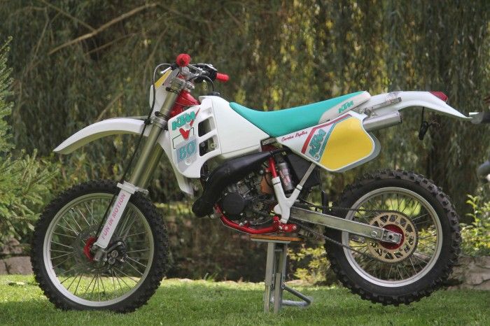

Wep  😎
Mais je ne l'ai plus...  :(
C'est un look que je kiff  👍

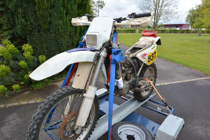

250 gs 1992

On sera trois  👍  je viens renforcer l'équipe avec un modèle 1991
250 gs 1992
J'ai du gros taf qui m'attend  smiley09

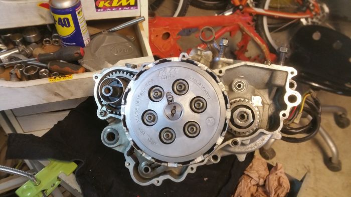

cool je vois qu on est plusieurs je vous posterez des photos de l avancement je l ai acheter le moteur etait en pieces dans des boites j ai juste le vilebrequin a refaire et je peu remonter le moteur pour l allumage j en est 2 un sem et l autre je ne sais plus la marque je regarderais  ;)

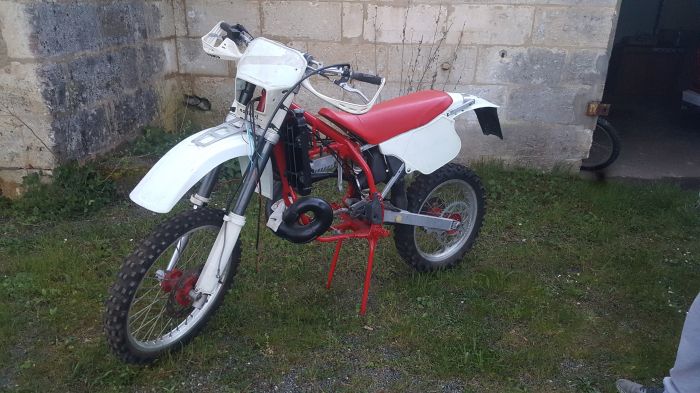

Posté le 11-04-2018, à 21:22

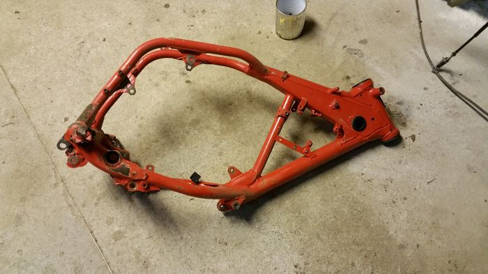

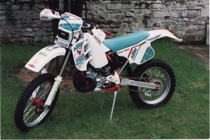

250 gs 1992
voici ma partie cycle reste juste quelques plastiques a changer et mettre la bonne house de selle  👍

Posté le 11-04-2018, à 21:39
Bonsoir,
superbe  machine et visiblement bonne base de restauration.
à mon avis en regard de la forme des plastiques et de la couleur du cadre, je miserai plutôt sur un modèle 1993 (une jeunette!)
mais toujours sur la même base mécanique (moteur type 546) mais améliorée ;)
Moto(s) : KTM 250 GS 1991
36 ans3535 messages 2222 images
Posté le 11-04-2018, à 21:41
carte grise du 11/1992 les plastiques changes en 1993 non?le cadre a ete repeind

Beau boulot sur la partie cycle,
je suis bien moins avancé de ce côté la: reste ponçage et petites réparations du cadre avant époxy

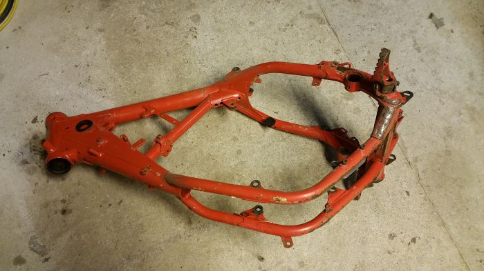

effectivement DUDU j'ai déjà fait ça sur une vielle 125 RM  décapant puis sablage avec lance spéciale au Karcher et Epoxy à froid Restom
mais la je voulais faire plus léger car le cadre est en état correct, ponçage sans remise à nu de l'acier suivi d'une peinture
250 gs 1992
250 gs 1992
Posté le 11-04-2018, à 22:24
ok philou j ai tester la lance karcher ca marche pas trop mal mais que c est long smiley09 du coup maintenant chaque cadre je l amene chez un sableur apres pour la peinture j ai la change d avoir un pote ou il font du thermolaquage a son boulot donc c est niquel
