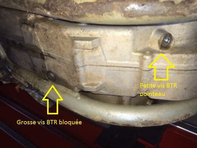

sur la KTM 400 EXC 2005 VBKRCA4025M y a-t-il une ou deux crépines pour la vidange ?
Je ne trouve qu'une sur le coté gauche.
Sinon j'ai une petite vis BTR pointeau sur l'avant et une très grosse BTR sous le moteur.
Mon problème c'est que la grosse vis BTR est bloquée et je souhaite pas faire de massacre si ce n'est pas utile pour la vidange.
merci
Seb

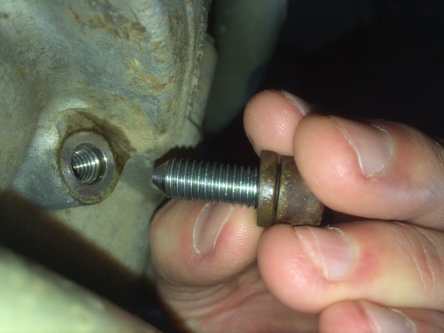

Après avoir fait plus ample connaissance, je te dirai volontiers à quoi sert la vis que tu tiens entre tes doigts.
Cette btr sur l'avant du moteur, sert après avoir retiré la rondelle épaisse et avoir inséré la pointe de la vis dans un trou prévu dans le vilebrequin, à maintenir ce dernier pour effectuer le calage de la distribution.
L'autre btr sous le moteur donne effectivement accès à une crépine. Très souvent, cette vis est indesserrable.
Les autres éléments de filtration font bien leur travail.
Alors, gros travaux, ou pas. Perso, j'ai laissé tomber sur mes 3 excf. Sans dommage.

ok ok, donc on va faire sans.
Un jour, si dieu le veut, j'aurais un poste Tig pour y souder un écrou et le remplacer par ca
