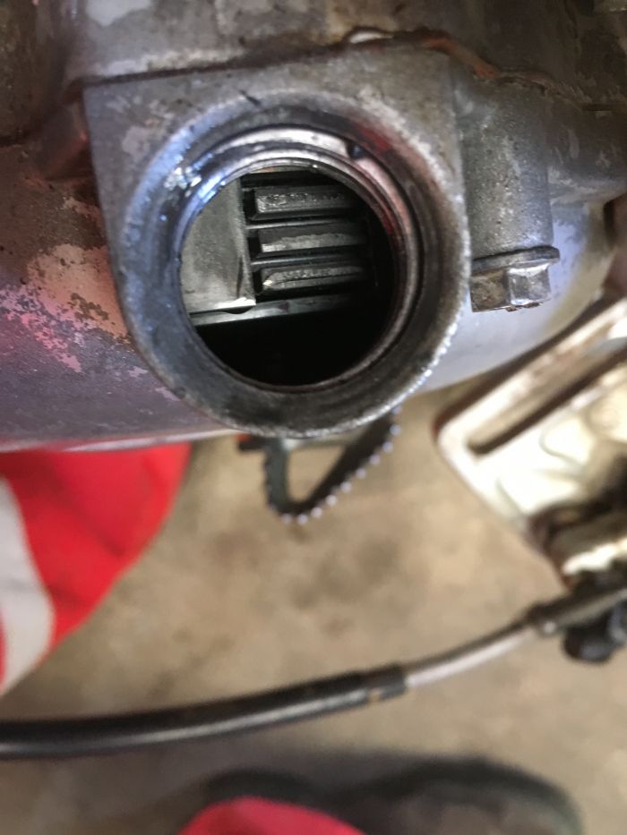

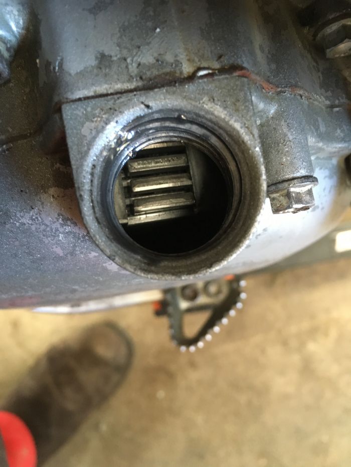

Par le bouchon de remplissage d’huile, on aperçoit la cloche d’embrayage. Peux tu en faire une photo ?

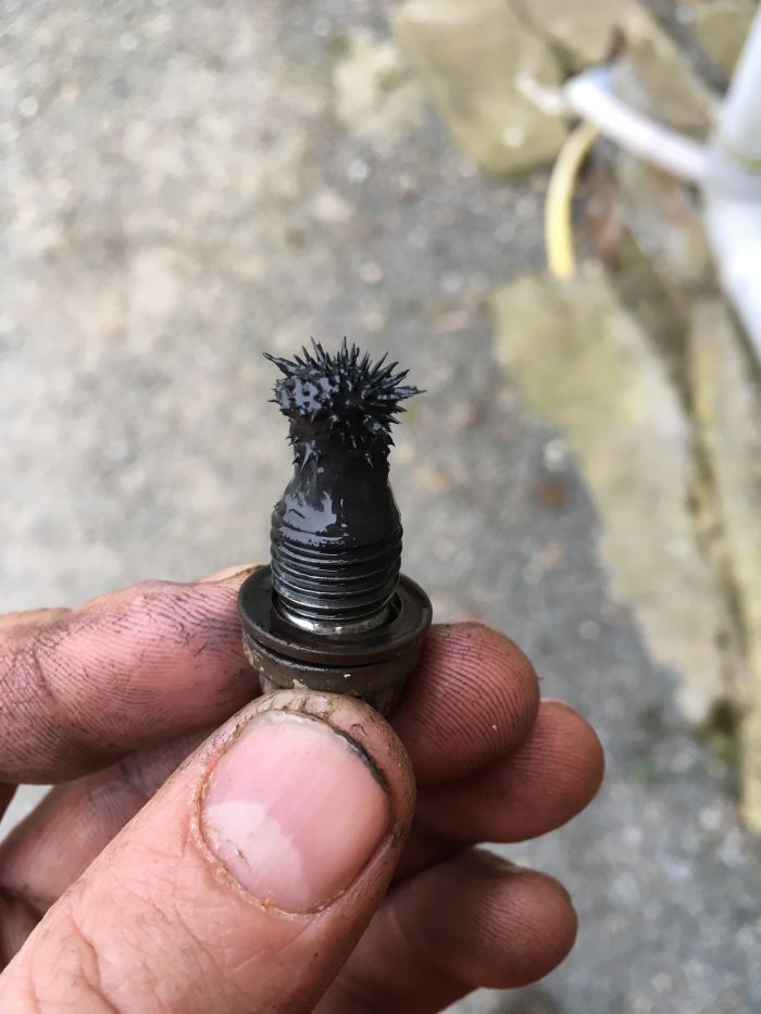

Ah oui chose importante que j'ai oublié de dire au bout des 4h jai fais une vidange de boite et la surprise huile tres epaisse et noir tirant sur le gris metalique avec enormement de limaille sur l'aimant....
embrayage qui merdouille ou non ?
Voici l'aimant sortant de boite pendant la vidange...

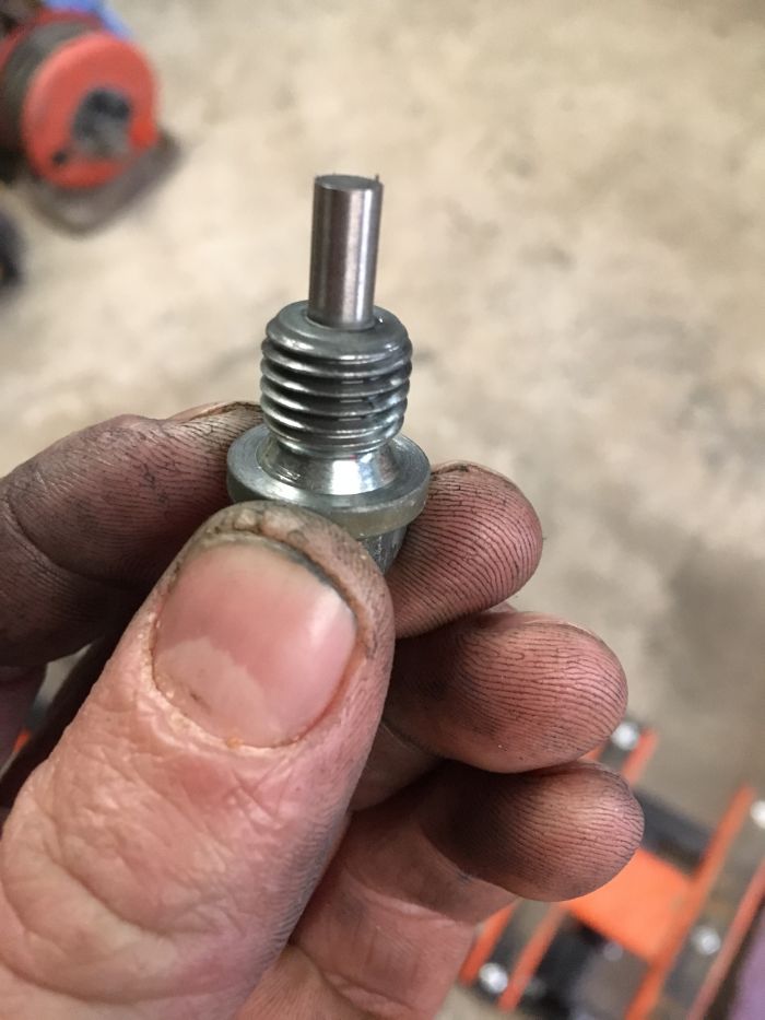

Voici l'aimant une fois nettoyé...
voili voilou

Comment était l'huile avant les 4 heures de roulage?
Posté le 02-05-2018, à 20:04
J’imagine qu’aucune vidange à l’achat n’a été faite. Les arguments du vendeur devait plaider pour un entretien soigné.
Posté le 02-05-2018, à 21:23
C est sacrément noir l huile, elle doit pas être de première jeunesse, la vidange va sans doute améliorer la situation sinon c est possible que la cloche d embrayage commence à être marqué
Voici la memere belle d'apparence mais pas a l'interieur..
Moto(s) : KTM 125 exc 2007
Posté le 02-05-2018, à 22:30
Dans cette proportion, rien d’alarmant.
Avec précautions, on peut tenter de disséquer ces matières. Tant que tu n’y trouves pas de copeaux métalliques...
Avec une bonne huile, et des organes d’embrayage en bon état, tes accoups devraient disparaître.

Il était temps de changer d'huile.....  👍
L'aimant est saturé, il doit en rester autant dans le fond de carter, tu peux refaire une vidange après quelque minutes de roulage....
J'aurais même tenté de mettre quelque litres d'essence pour tout rincer...  😎

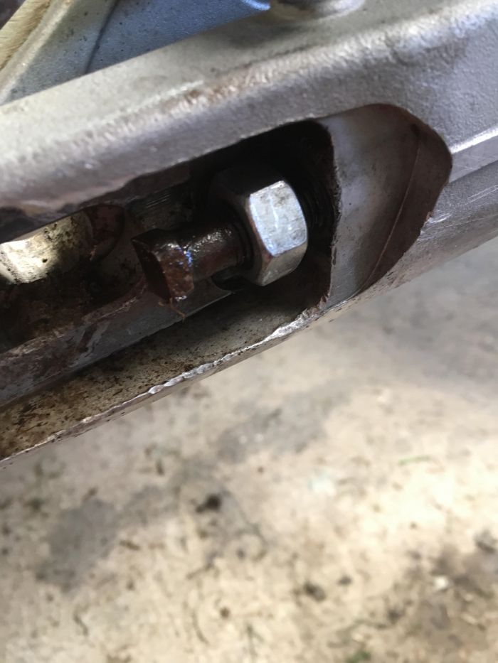

Freduro : Bah bras oscillant 125 exc 2007 j'en trouve pas...Je veux le changer car l'ancien a perdu ou foirer le tendeur de chaine et a mis un boulon feraille dans l'alu trop gros donc il a arrondi le bras oscillant et le boulon est impossible a extraire!!!!!!  😡  🤬  :(  :cry:
Voici le boulon feraille avec un ecrou de 19 dans le bras oscillant...

Pour ta recherche de bras oscillant, tu n’es pas obligé de te limiter au 125. Le bras est le même du 125 au 525 et dans ton cas de 2005 à 2007.
Pour la cloche d’embrayage, on dirait qu’elle a déjà subit quelques coups de lime de « rectification ».
Posté le 05-05-2018, à 14:34
La cloche d'embrayage n'est pas marquée. C'est bon.

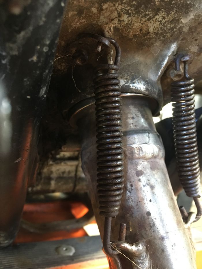

L’huile non brûlée qui sort du silencieux peut avoir plusieurs explications :
Laine du silencieux gorgée d’huile
Pourcentage du dosage d’huile trop élevé
Qualité d’huile de mélange inappropriée
Moteur fatigué
Même si tu trouves un bras à bon prix en occase, un bon usineur peut sauver le tien. A méditer.

Non je n'ai pas refait d'essai avec la moto car javais démonter le bras oscillant... Mais JAI UNE BONNE NOUVELLE enfin j'ai reussi a extraire ce boulon rouiller dans le bras oscillant ouuuuf !!!
est ce normal que le pot soit décaler dans le cylindre comme sa ? c'est pour sa que sa coule...

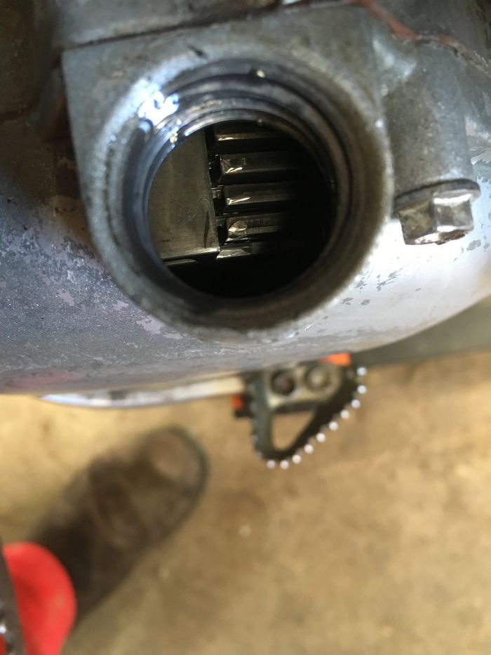

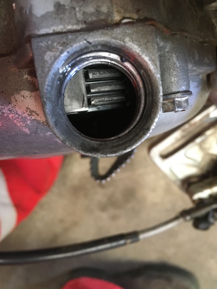

Et d'ailleurs j'ai essayer de débrayer en regardant dans le carter et je trouve que le plateau presseur ne s'écarte pas beaucoup cela pourrait venir de sa ?
EMBRAYE
DEBRAYE
merci beaucoup

Ton plateau presseur s’écarte de la valeur de l’epaisseur d’un disque. Cela est suffisant.
